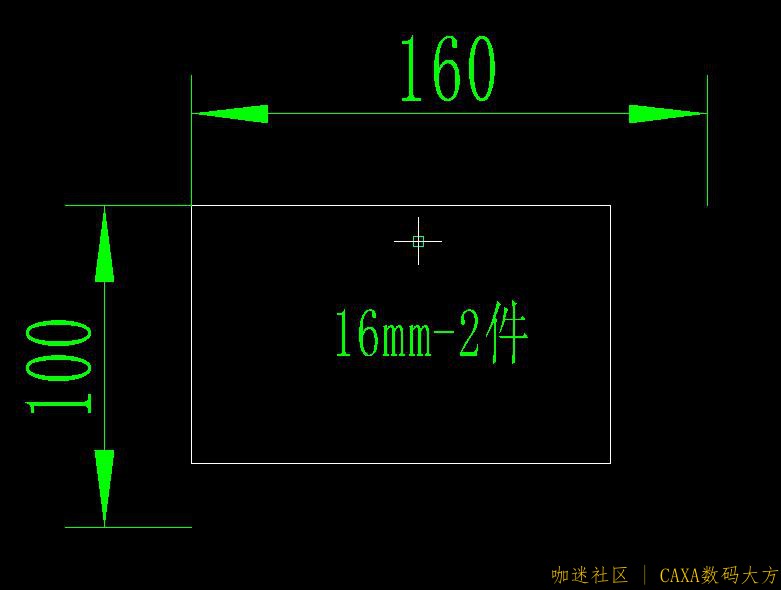

在dwg文件中,直接移动线段后尺寸不随之移动,扔保持原位置。详见附图。(前提是打开之前保存的dwg文件) 微信截图_20211125092058.jpg

没有人吗?没有人有同样经历?用的caxa2021

发表于 2021-12-7 11:27:22 | 显示全部楼层
标注量尺寸的时候标注线,不要标注两点间的距离

 楼主| 发表于 2021-12-8 13:39:41 | 显示全部楼层
明白你的意思,但不是这个问题。应该是目前对DWG格式兼容性不好的原因。

发表于 2021-12-9 09:23:02 | 显示全部楼层
转换为dwg文件后,标注的尺寸不再与对象关联了,所以会出现这个现象。
