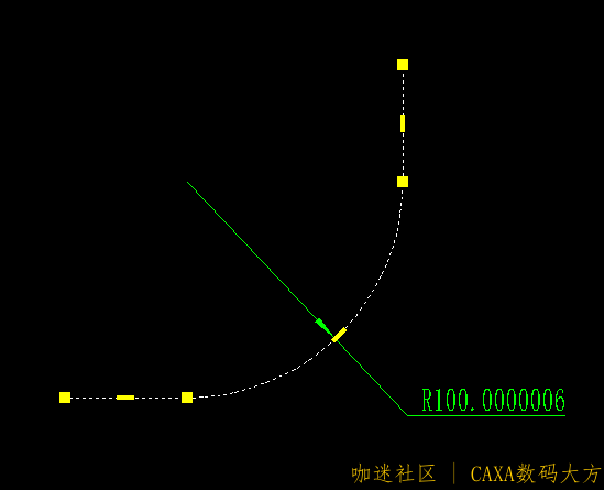

1、“修改”—“过渡”命令:圆角了之后,不能与直线合并(“修改”—“对象”—“多段线”—“合并”命令)成多段线,应该是精度达不到,使两条线的端点不能重合。不是偶发,是经常。

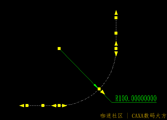

2、“修改”—“对象”—“多段线”—“合并”命令:把圆弧与直线合并成多段线后,圆弧半径发生变化,精度在小数点后4位以上,应该重合的两条圆弧线明显看出来不能重合。这个是绝对出现的!

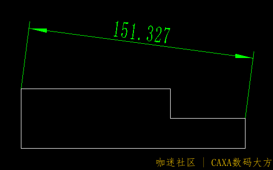

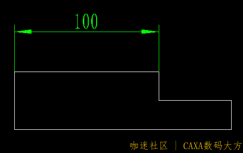

3、“基本标注”命令:标注水平或垂直直线,移动尺寸界线的起点,发生“线性标注”变为“对齐标注”的现象(),不能直接移动起点到其它(不在同一水平或垂直线上)位置,只能重新标注。发生概率最少占一半。
各位大佬,有啥办法解决?
