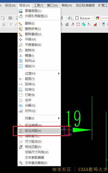

电子图板里面标注不在一条线上,如何很快的对齐?

标注间距功能,间距值设置为0。

在经典风格界面找不到标注间距功能

在修改里面
