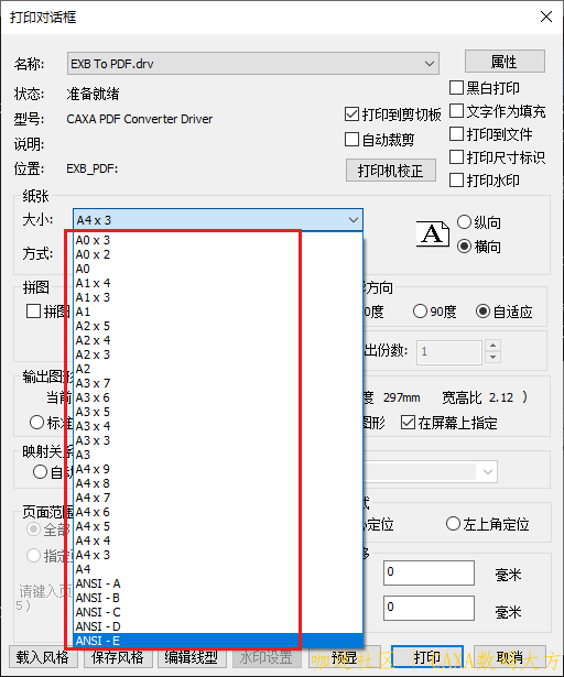

非标准图纸(比如:加长纸)转PDF时,

如何也让PDF也是加长样式?

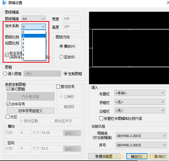

发表于 2021-11-22 16:00:27 | 显示全部楼层
图幅设置里面的加长系数选的是多少,在打印页面中的纸张大小里面也选同样乘几;比如你在图幅设置中设置的图纸幅面是A4,加长系数是3,那么打印pdf的时候纸张大小就选择A4×3

 楼主| 发表于 2021-11-25 19:28:25 | 显示全部楼层
懂了,感谢!
