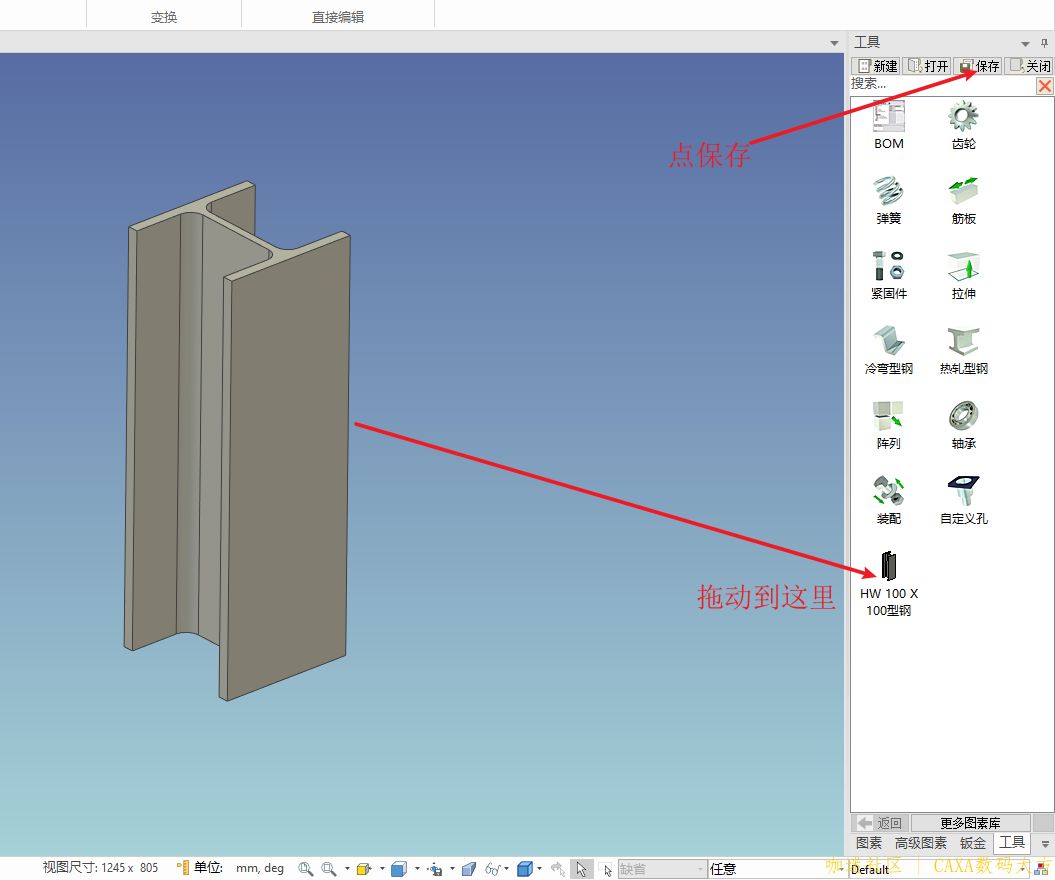

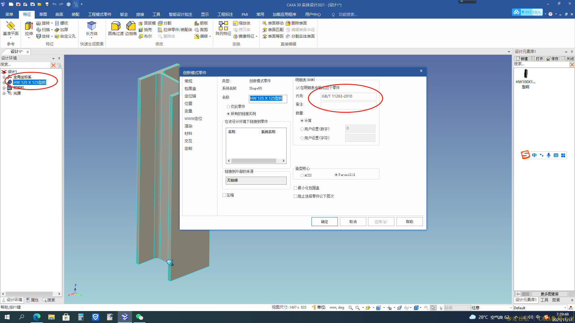

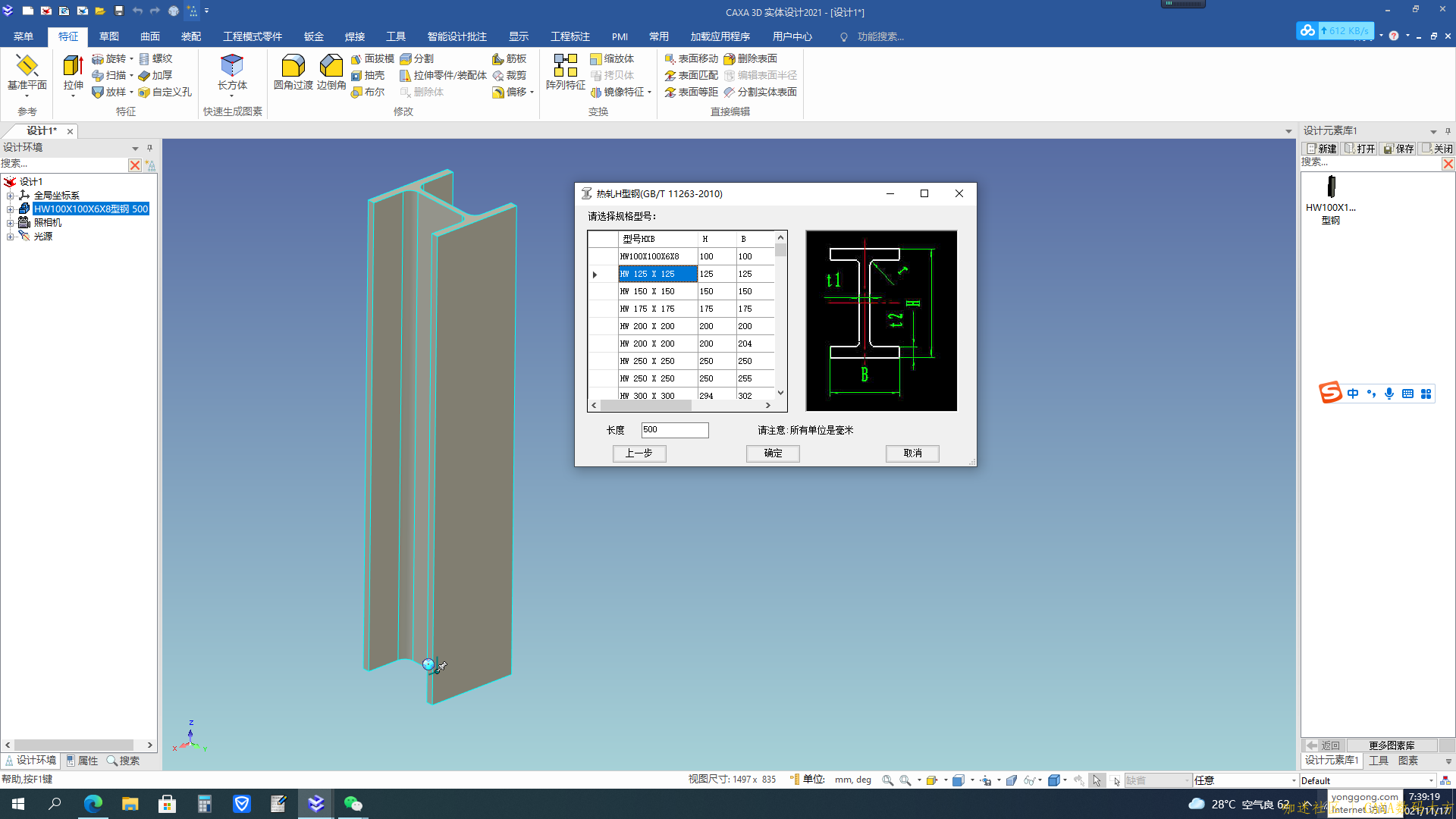

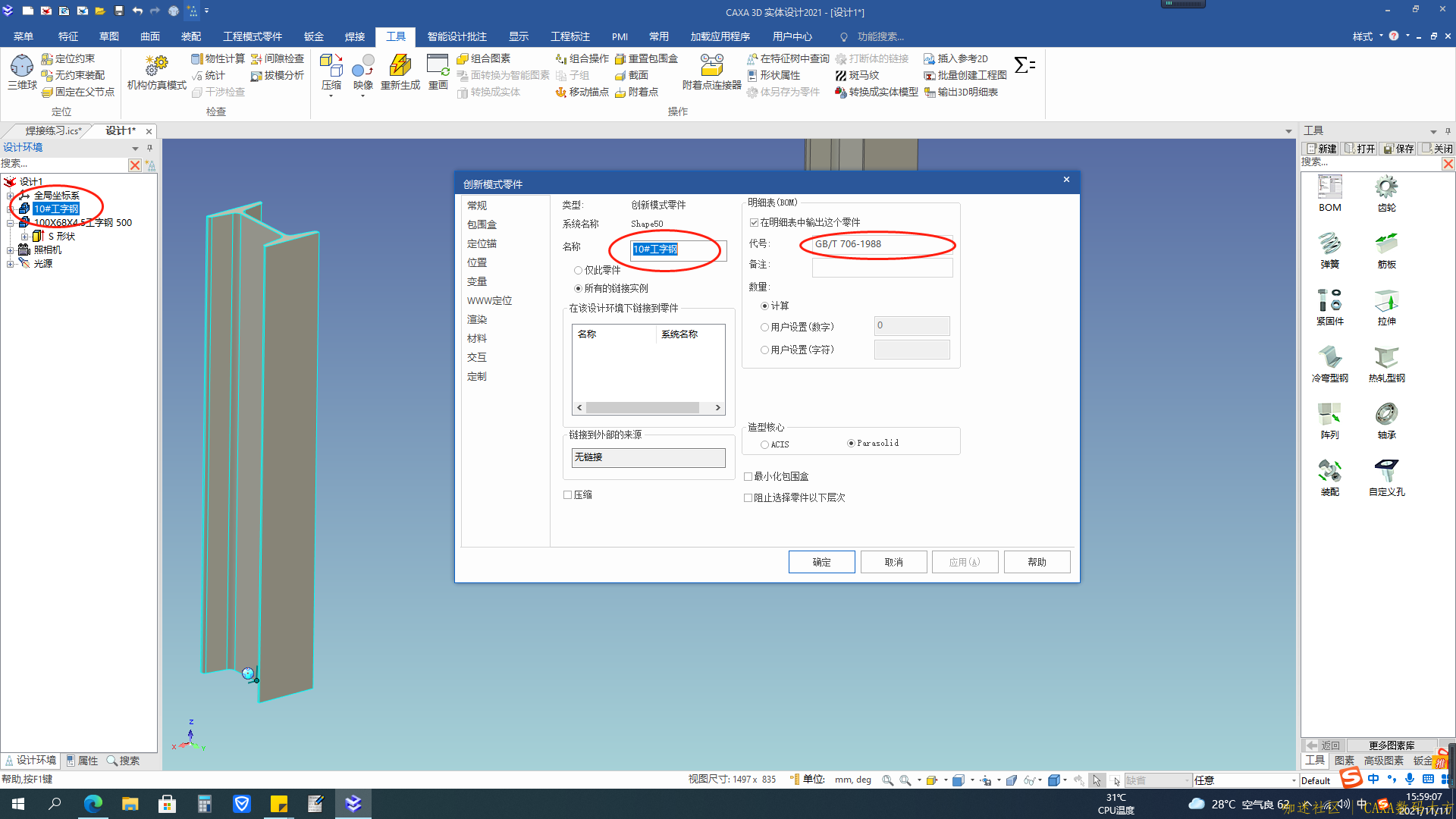

能否自定义热轧型钢的默认参数,在拖动图素时自动生成,请各位老师指点一下
系统默认
手动修改后

把你手动修改后的图素,拖动到右侧的图素库中,点击图素库上面的保存就可以了
谢谢老师分享,搞定了。

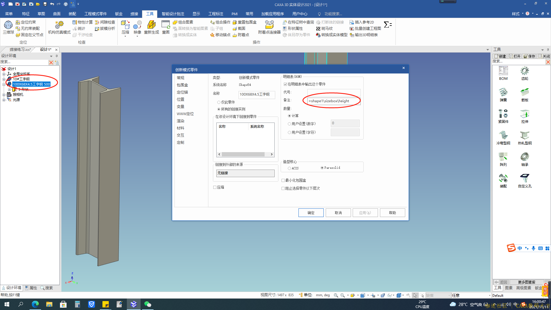

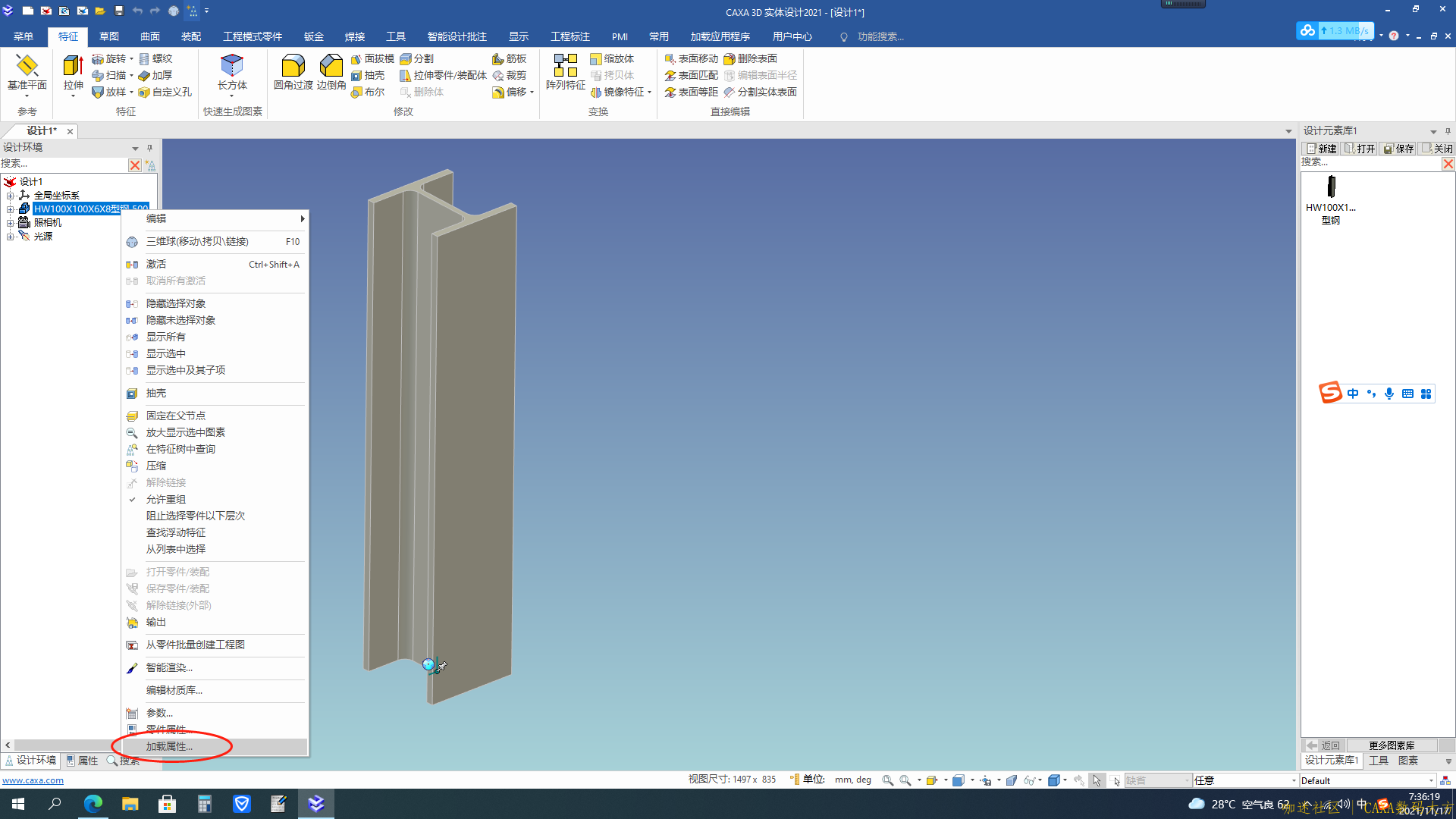

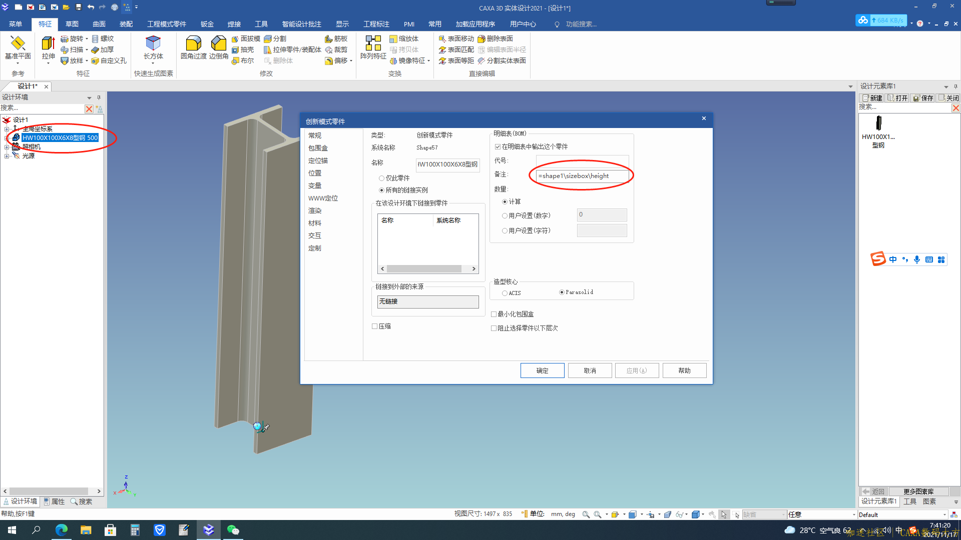

还有一个问题:如果使用加载属性更换材料,由恢复原样了,咋整
