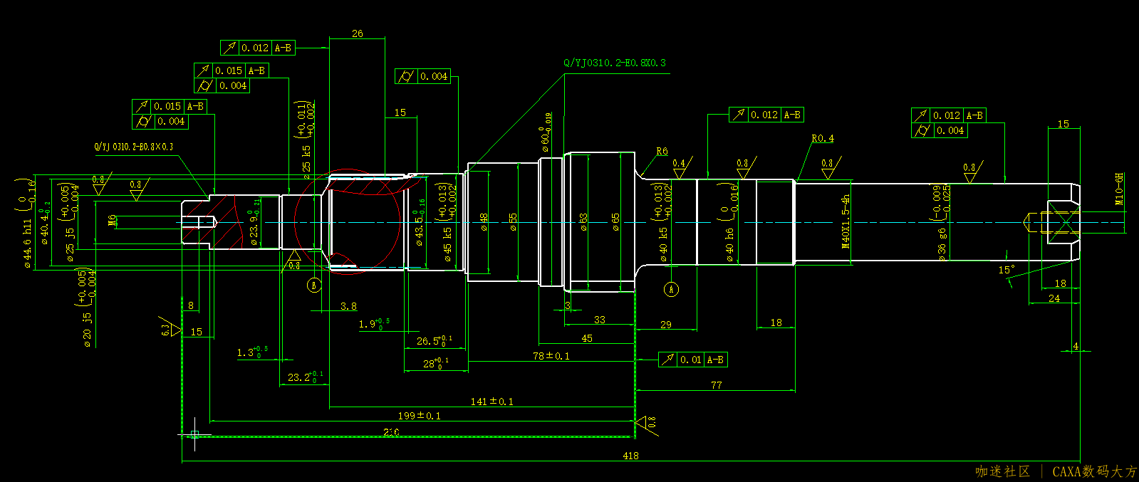

请大咖帮我画一下这个图,

楼主这是要画实体图吗?

当然是啊。渐开线和轴交接处不会做

中间画条线,直接旋转,再在工具中把孔加上去

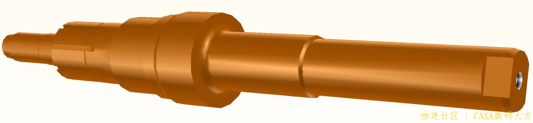

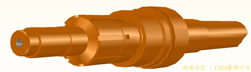

1.按所给的图,粗略画了一下
因尺寸看不清,只是按逐步
拉伸画的,若尺寸很清楚用
旋转更方便了。
2.图上画的,不知是单键、花键槽
还是齿轮,按花键大致画了一下。
参考!
