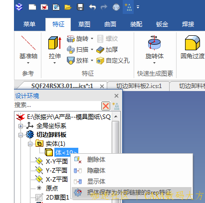

发表于 2021-10-28 11:52:46 | 显示全部楼层 |阅读模式
使用“把体保存为外部链接的Brep特征”后,怎么更名后才能依然保持链接关系

发表于 2022-1-6 14:47:37 | 显示全部楼层
楼主,改哪里的名字?

发表于 2022-1-11 12:17:44 | 显示全部楼层
这是工程模式下的吧。

发表于 2022-1-13 13:36:48 | 显示全部楼层
目前Brep数据关联这个,确实更名以后就丢失了~
这个我记录下,看看怎么进行优化处理
