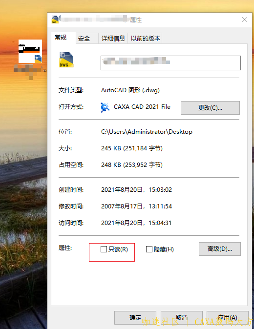

发表于 2021-8-20 15:12:25 | 显示全部楼层
可以右键打开文件属性,勾选上只读选项

 楼主| 发表于 2021-8-23 14:10:28 | 显示全部楼层
zhaoxu456 发表于 2021-8-20 15:12
可以右键打开文件属性,勾选上只读选项
有没有默认的就是只读打开?
以前CAXA2018版本默认的就是只读打开DWG方式打开
这个每次都要设置一下

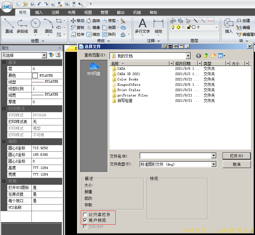

发表于 2021-9-14 09:18:29 | 显示全部楼层
感谢您提出的宝贵建议,我们的电子图版2022版本已经添加了此项功能。
用户的意见与建议始终我们最宝贵的财富,有任何不满意的地方,都可以在这里尽情“宣泄”,相信在各位的帮助下,我们的产品将会更加完善。
