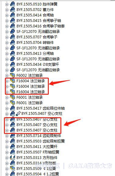

1.如图所示,有没有这样的功能,相同的零件可以合并显示成一条,后面显示数量。(我记得好像sw是这样的)。想约束的时候在展开。这样的好处是:我很直观的就知道一套装配体上,某个零件用了多少个。做BOM也简单,不用每次都输出BOM或生成二维图。
特别是螺丝螺母这些标准件,一套装配体往往有很多相同的,想知道数量就得一个一个数,或者输出二维图。没有那么直观。有的大装配体输出二维图很慢且有闪退的风险。
问题2:设计树上的零件名称和代号是基于什么规则排序的呢,能不能做到按显示(如我的设计树上显示的是代号+名称)自定义升序和降序呢?我们的零件代号有规律,这样我们在设计树上找零件的很方便找到想要的零件。不用去筛选。

问题一、目前没有相同项自动合并的功能,目前有分组操作,但是需要手动进行组合,将相同的零部件分到一组,可以成组拾取。不知道这个合并功能,应用是否很普遍?
问题二、对于设计树上零部件的排序,是安装生成或者导入的先后顺序,或者手动拖拽进行排列的,并没有自动排序设置,这个需求,我们可以记录反馈下

感谢司令官的回复,我可以试试组合功能。我看了一下组合的功能和装配功能是不是差不多用途呢?这个主要使用场景是什么样子呢?我还没用过呢
