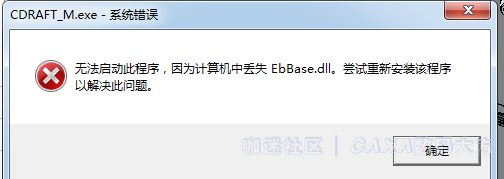

如图, 卸载重装还是不行。2019    2021 两个版本都这样。 是不是和公司的加密软件有关系?  但是我的同事装的2011 好像没问题。  求解

系统缺文件,下载个 directx修复工具 修复一下系统组件

有加密是吧!
估计是,加密系统将"EbBase.dll"探测为敏感文件,不能复制到安装目录,试试开启文件本地存储功能。
或者将对应dll复制到安装目录。

搞不定了,算了还是乖乖用2011吧。用个经典版本

这个是电子图板核心库,请重启计算机,把杀毒软件关闭,重新安装。
如果还有问题,留下您的QQ,我们远程看一下。
