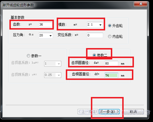

发表于 2021-6-27 20:36:18 | 显示全部楼层 |阅读模式
德标齿轮如何画
m   2.1
齿顶:80
齿根:74
分度圆:75.6
齿数 36

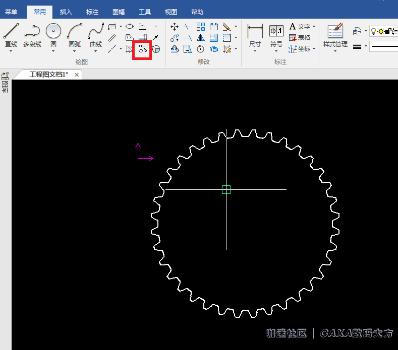

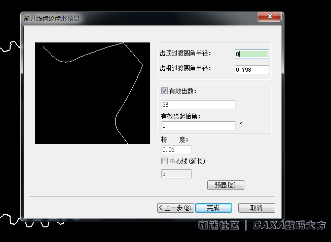

发表于 2021-6-28 16:45:57 | 显示全部楼层
点击命令,输入参数,输入齿数为设计齿数。关于齿轮有好多参数,你所给的这些还不够
