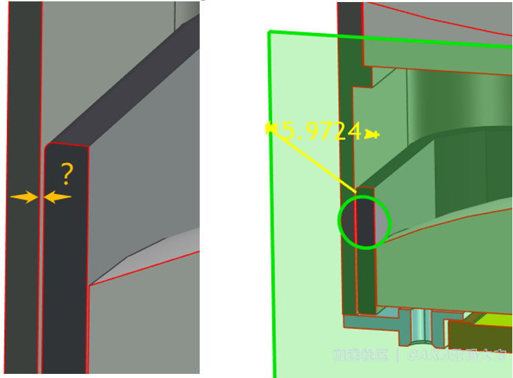

大家有没有觉得截面工具不太好用?就是截面完量测的时候,老是选不到面,是我使用的问题么?求指教

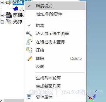

发表于 2021-6-24 08:26:25 | 显示全部楼层
可以右键选择精度模式,这样就可以选择面了
