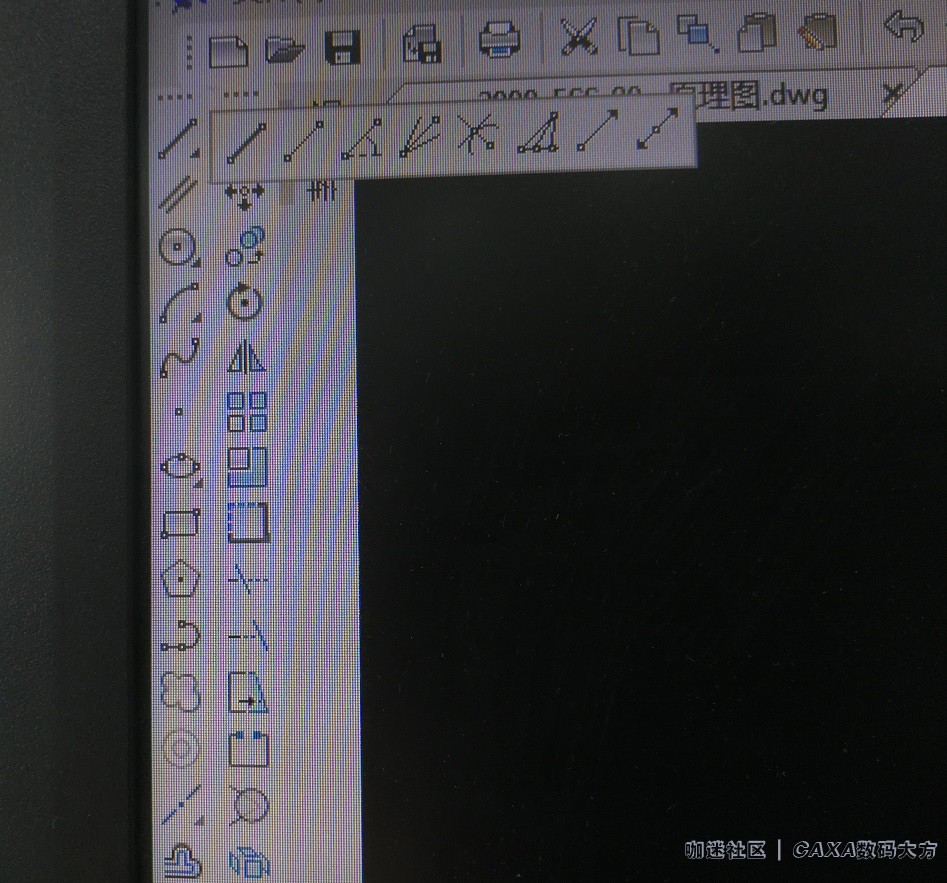

买的WIN10电脑,觉得WIN10不好用,改装的WIN7。  在使用caxa cad2021过程中,有时候点 画线命令,会死机。画线命令后弹出一串可选菜单,这些菜单本应该是点画线命令后,在点菜单命令里的箭头才应该有的。同时鼠标不能动,只能按 ctrl+alt+del,再返回就没有了。有时出现的很频繁,半天时间出现三四次。
死机时
死机时

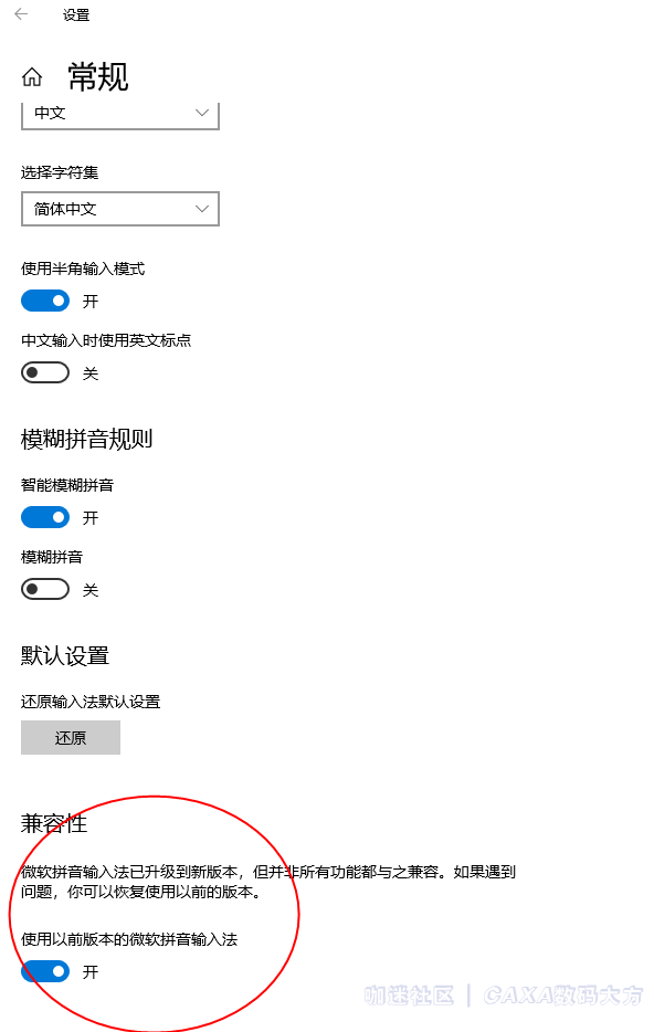

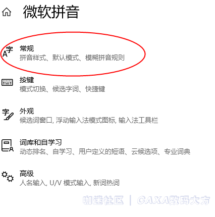

发表于 2021-8-18 09:28:10 | 显示全部楼层
chia007 发表于 2021-7-15 23:12
你用的是SP0还是 SP1 ,如果你用的是SP1 尽快下载SP1补丁包,解决微软拼音造成caxa假死现象 ...
真相,我的caxa2013r2.5就经常崩溃,最后打开微软拼音的兼容性才解决问题
回复 支持 1 反对 0
