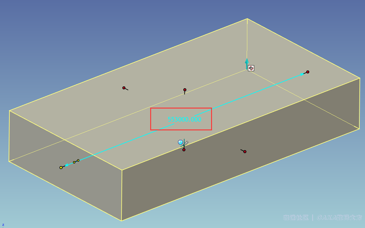

今天碰到一个比较大的实体尺寸,包围盒长度为553000mm,可是总也显示不出来,详细试了下,到了500000可以显示,再大了就显示不出来了,
请教各位大神,有什么好的办法可以解决吗

可能对尺寸有限制,我的电脑,实体2015,长方体的尺寸,长和宽最大820000,高度最大500000。
球体最大1000000。
用实体不能1:1画地球

你输入尺寸数值以后,双击中键或者按F8,可以显示,但是你的长宽高不可以相差太大

这是我们设备施工的一个地方,需要施工长度是那么长,所以模拟画出来看看效果
