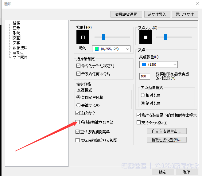

发表于 2021-5-14 17:10:13 | 显示全部楼层
这是因为您在输入时,系统将您输入的字母识别成了快捷键;您可以先在“选项--交互”页面中取消勾选“系统快捷键立即生效”选项,就可以正常输入了
选项--交互
选项--交互

 楼主| 发表于 2021-5-14 19:05:10 | 显示全部楼层
果然如此,解决了我多年长期纠结的问题,受教了!
