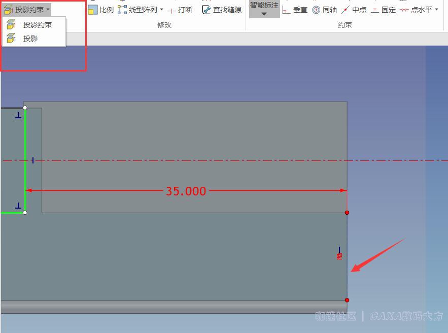

问题见图片,自定义轮廓要是能选择增料、除料就好了,

是有这个问题,您可以先换一种方法,您可以做一个对钣金的边做一个投影或者投影约束再添加定位尺寸

这个方法我现在也在用,只是觉得比较麻烦。
