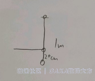

QQ截图20210421165220.png 我想在这条已经画好的1m线上找那个20cm的点画垂线,怎么把这个点能在这条线表示出来,而不是从端点话一条20cm辅助线才能确定。以前cad有极轴辅助虚线,caxa要怎么设置才可以有极轴辅助虚线呢?

发表于 2021-4-22 13:04:04 | 显示全部楼层
直线--切线/法线---选法线。
2041
23814
发表于 2021-4-23 08:43:22 | 显示全部楼层
不需要设置,直接可以画出来。
画图模式设为导航,使用法线命令,选中指定的直线,提示输入点时,按F4键,使用参考模式,点击直线的端点,光标在直线上移动,(看到导航线)输入200,回车。
