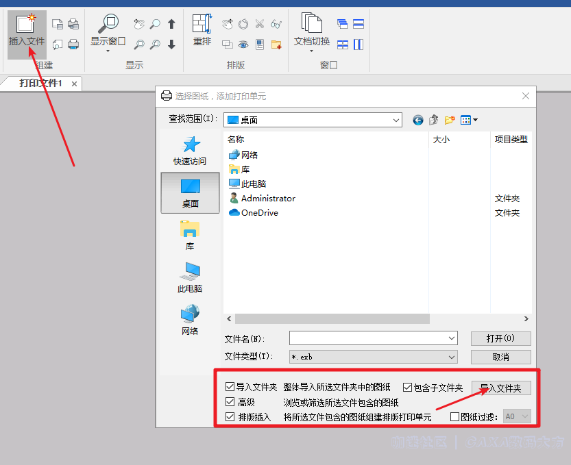

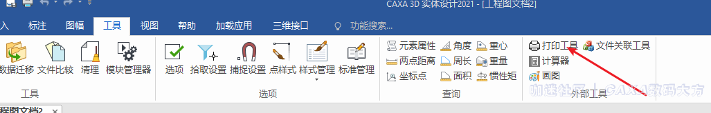

您可以先点击,工具中的“打印工具”;然后等待打印工具打开后,点击插入文件,勾选下面的导入文件夹,可以将文件夹中的图纸全部导入到打印工具中,然后点击全部打印即可

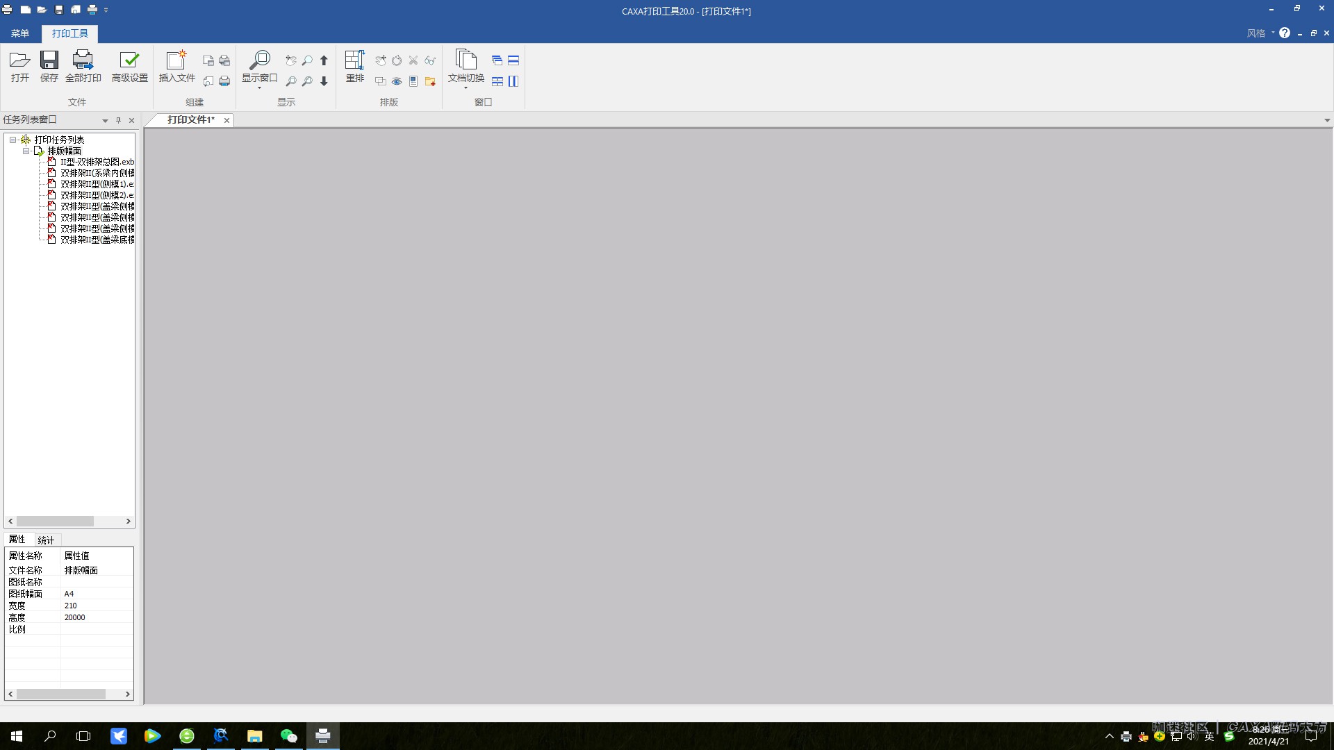

 楼主| 发表于 2021-4-21 08:28:20 | 显示全部楼层
4564.jpg 到这一步,全是X,打出来是空白纸,不知道哪出问题了

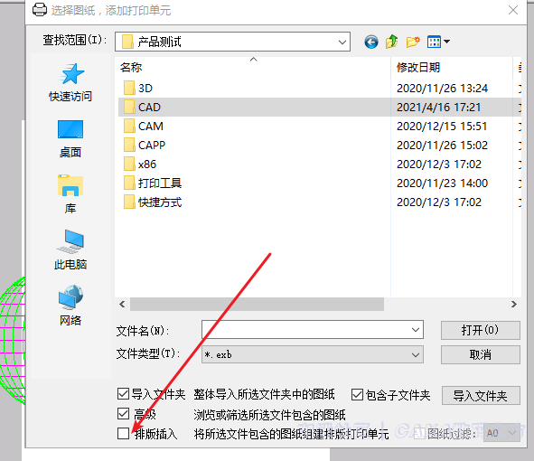

发表于 2021-4-21 09:17:44 | 显示全部楼层
选择文件是不勾选“排版插入”选项,可将文件夹中的图纸全部导入,然后选中图纸点击鼠标右键,可以调整为合适的幅面,然后全部打印
