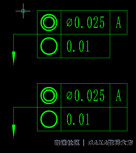

问题1:当同一要素有两行形位公差时,一行有基准,一行无基准。带基准的的那一行正常写。
不带基准的那一行:
国标样式为无基准的那个不写基准也没有格子,即只有形位公差符号、数值2格。
而CAXA的做法是给没基准的那个后面添加了一个空白格,即有形位公差符号、数值、空白格3格。
图:上方为国标标注,下方为CAXA默认标注。

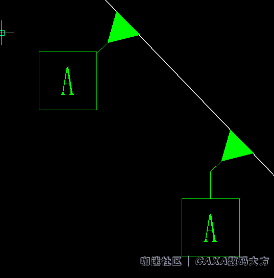

问题2:
当基准符号标注于倾斜要素上时。
国标要求将字母、字母外方框水平放置,横线与字母外方框之间的引线竖直放置。
而CAXA的做法是将字母、字母外方框水平放置,引线垂直于基准线(而不是竖直)放置。
图,上为CAXA默认标注,下为国标规定标注。

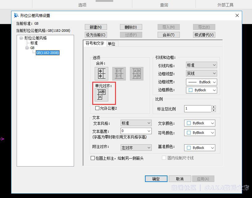

发表于 2021-4-20 09:09:49 | 显示全部楼层
第二个问题, 麻烦您提供下国标号,我们验证下。
2041
23814
发表于 2021-4-28 08:19:42 | 显示全部楼层
GBT17851里,两种引线方式都有。
