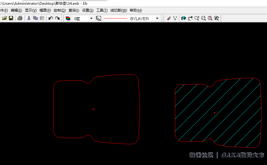

IGES格式的文件导入CAXA后 不能操作?怎么办 QQ图片202104.png 34.exb (12.3 KB, 下载次数: 1422) 文档313.igs (23.22 KB, 下载次数: 1470)

 楼主| 发表于 2021-4-10 09:22:30 | 显示全部楼层
图形倒是一个图形 但是除了复制填充外 什么也动不了 不能等距线 不能画切割路径

 楼主| 发表于 2021-4-10 09:23:29 | 显示全部楼层
难道是还要手动描一遍?最好caxa能自动描

 楼主| 发表于 2021-4-10 09:25:30 | 显示全部楼层
荒唐的是 老版的XP版本可以通过数据接口导入IGES格式 2019版居然还打不开
这CAXA是要与世隔绝 只与AUTOCAD交朋友了吗?

 楼主| 发表于 2021-4-10 13:01:35 | 显示全部楼层
可以操作了 原来那个图形是个块  先要打散 之后才能操作
我之前是先选打散按扭 再框选 应该是没选上
这回是先选图形 再右键选打散 就好了
