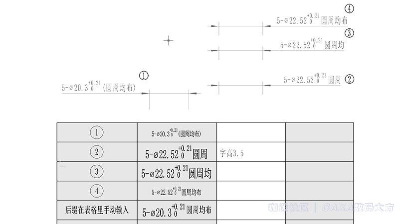

如图,1-4均为尺寸自动提取,最后一行为手动输入。尺寸的前缀及后缀均为标注的时候填写完整,模板中表格的首字边距为0,拆行方式为压缩字符。
发现问题:当所有字符长度没有超过表格宽度的时候,字体大小适配表格,打印出来查看方便。但当字符超过表格宽度的时候,文字会突然缩小很多。估计提取出来的文字是作为一个整体对象插入,只能整体缩放,不能对其中的字符进行宽度方向的压缩,但明明表格里有足够的空间(如1和4),没有必要缩小那么多啊,这样打印出来后字非常小,不便于工作者及检验查看。
另外,提取过来的尺寸字高也并不是按照模板设置的尺寸,图中表格模板设置的高度是3.5,可以对比一下“字高3.5”那几个字和旁边提取出来的尺寸的字。
如果采取将前缀或者后缀在表格中另行输入,虽然可以在字符比较多的时候进行长度压缩,保持高度不变,观感较好,但当关联尺寸更新后就会丢失手动输入的内容。
希望能有解决办法。

您的反馈,我们收到了~
我们这边也在协调方案
