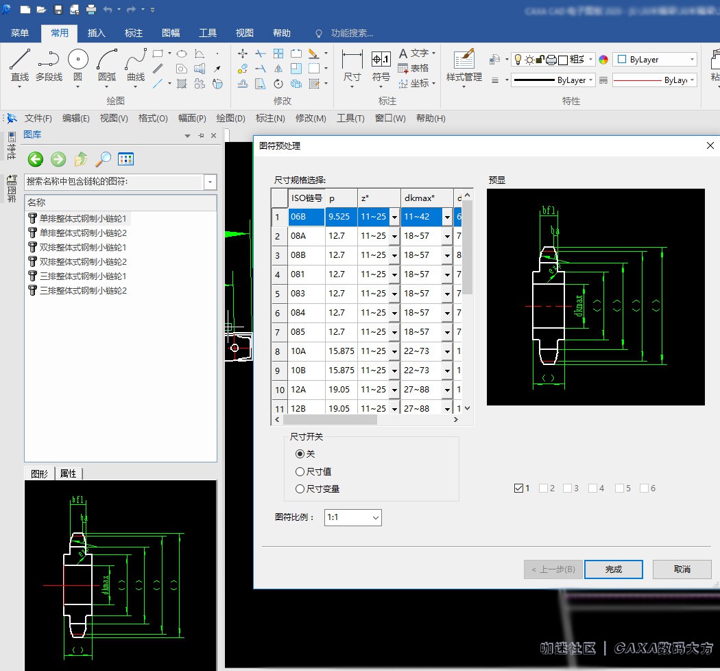

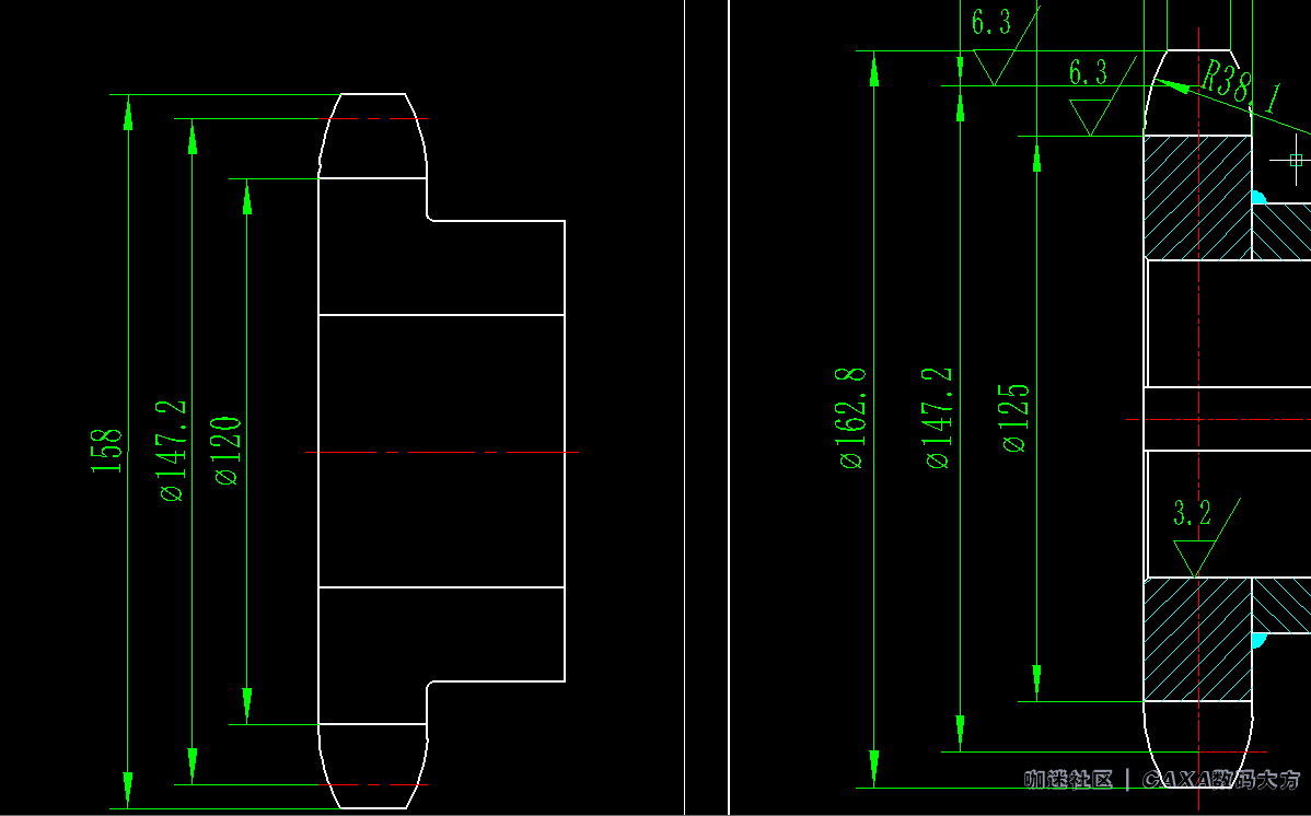

CAXA自带生成的链轮与CAD生成的不太一样,CAD插件也是国产某个品牌开发的。
3-7-7.png 左CAXA,右CAD,明显CAXA分度圆靠外

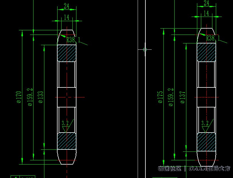

626.jpg 这个我估计你们也能看出哪个是CAXA 生成的

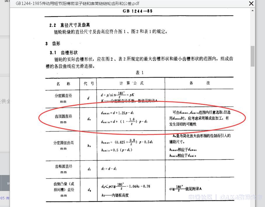

根据参数,与标准数据对比一下就是。
相同的参数,链轮外径好像有最大外径和最小外径,还有中间值,相差很大的.你放上参数看看。
ps:caxa好像没有自带的链轮的图库。
