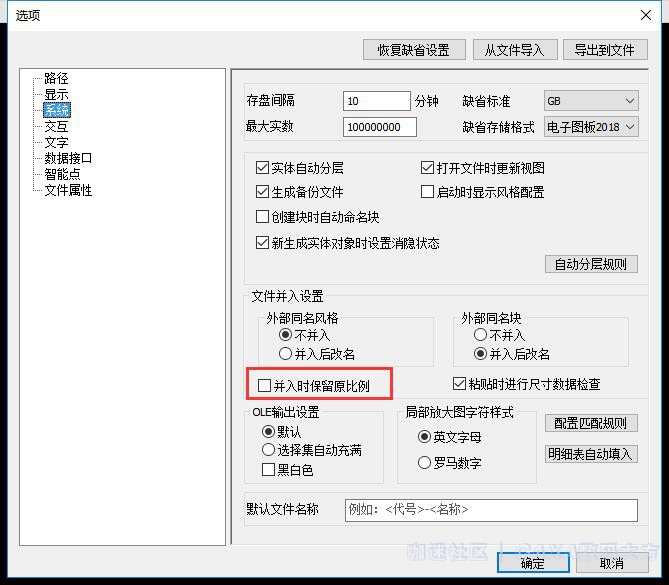

两张图纸A和B的比例不同,将A图的文字复制到B图后,文字的比例任然保持A图的比例!

不设置这个选项后,在复制粘贴试试。

 楼主| 发表于 2021-3-11 22:43:39 | 显示全部楼层
谨受教!
