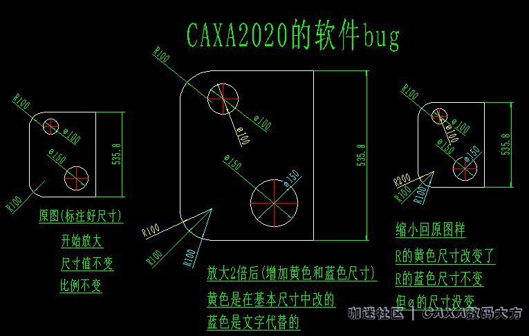

关于CAXA的半径标注R,在放大状态下在基本标注中修改R的值,再缩小回原图,R值会发生变化,希望能软件修复

 楼主| 发表于 2021-3-10 16:06:12 | 显示全部楼层
换的的R100变成了R200

您的放大是使用的缩放功能吗?

 楼主| 发表于 2021-3-11 08:09:07 | 显示全部楼层
yejjyejj 发表于 2021-3-10 16:39
您的放大是使用的缩放功能吗?
对的,在比例不变 尺寸值不变的情况下缩小50%

发表于 2021-3-11 10:55:28 | 显示全部楼层
您好,这个bug已经在2021版本中修改了。
