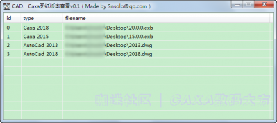

Version History
Ver 0.3
[2021.07.22]
[+]  CAD图纸文件(.dxf格式)支持R12~2021版本;
[+]  调整界面,文件名称与文件目录分开显示
Ver 0.2
[2021.06.30]
[+]  CorelDRAW(.cdr)图纸文件版本查看,支持7.0~2021版本;
Ver 0.1
[2021.06.24]
CAD、Caxa图纸文件版本查看
[+]  CAD图纸文件(.dwg格式)支持R12~2021版本;
[+]  Caxa图纸文件(.exb格式)支持V2~2021版本;
软件功能很单一,因此没有设计按钮操作,直接拖放文件到程序界面即可!
Bug反馈:Snsolo@qq.com
测试看看有问题可以反馈给我,如果有哪个文件查询不出来可以把文件发我看看,或者用相应版本的软件生成个空白文件发我即可!
图纸版本查看v0.1.zip (744.82 KB, 下载次数: 4908)
图纸版本查看v0.3.zip (755.18 KB, 下载次数: 4336)
下面为在Deepin系统下编译的版本
图纸版本查看v0.3_Deepin.zip (1.76 MB, 下载次数: 3751)

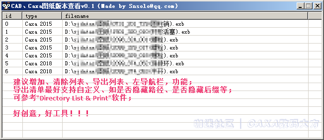

图纸版本查看(exb,dwg)_by_Snsolo_建议:
建议增加、清除列表、导出列表、左导航栏,功能;
导出清单最好支持自定义、如是否隐藏路径、是否隐藏后缀等;
可参考“Directory List & Print”软件;
另外如果能支持dxf就更好了。
好创意,好工具!!!

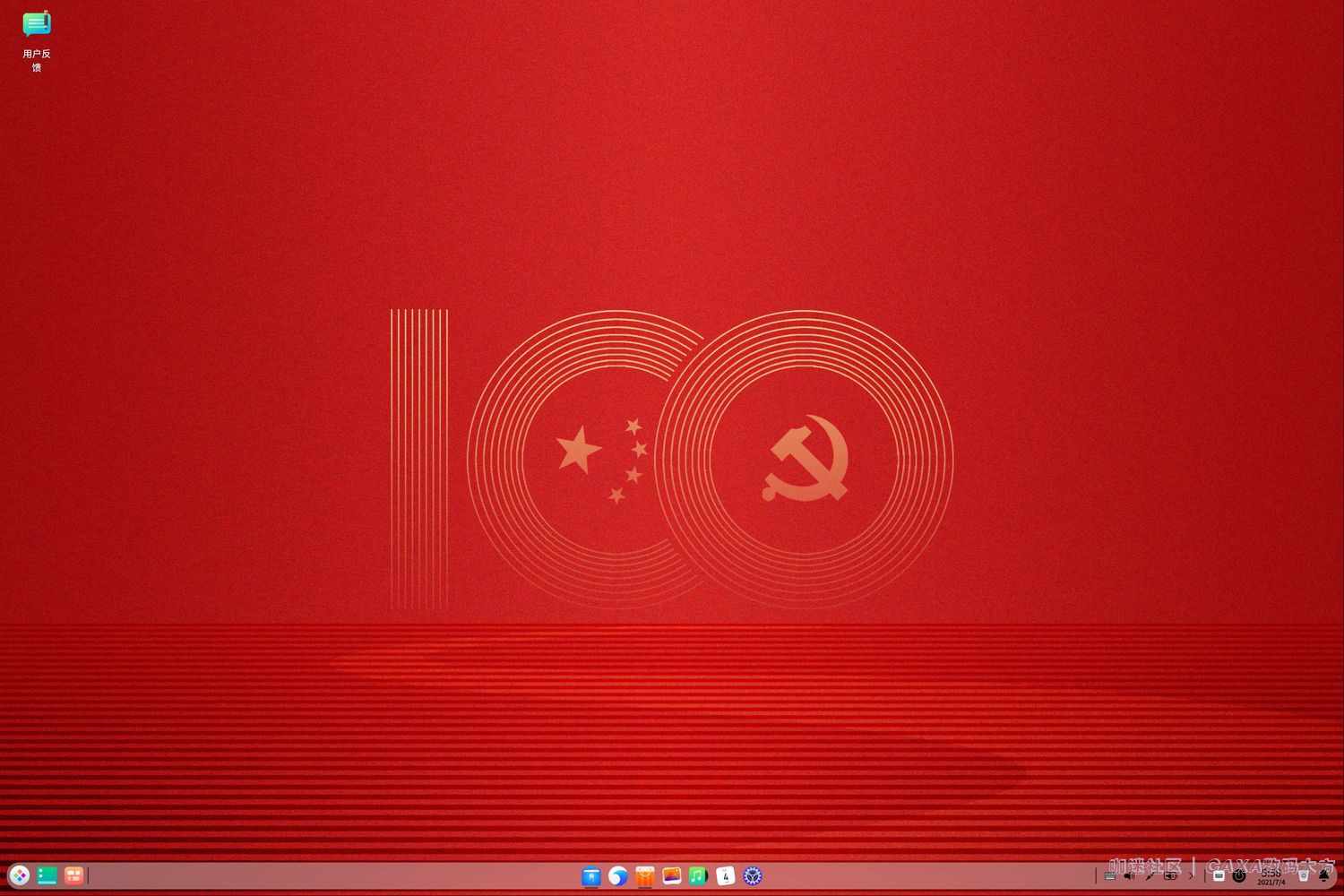

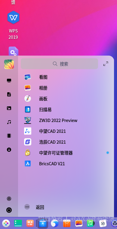

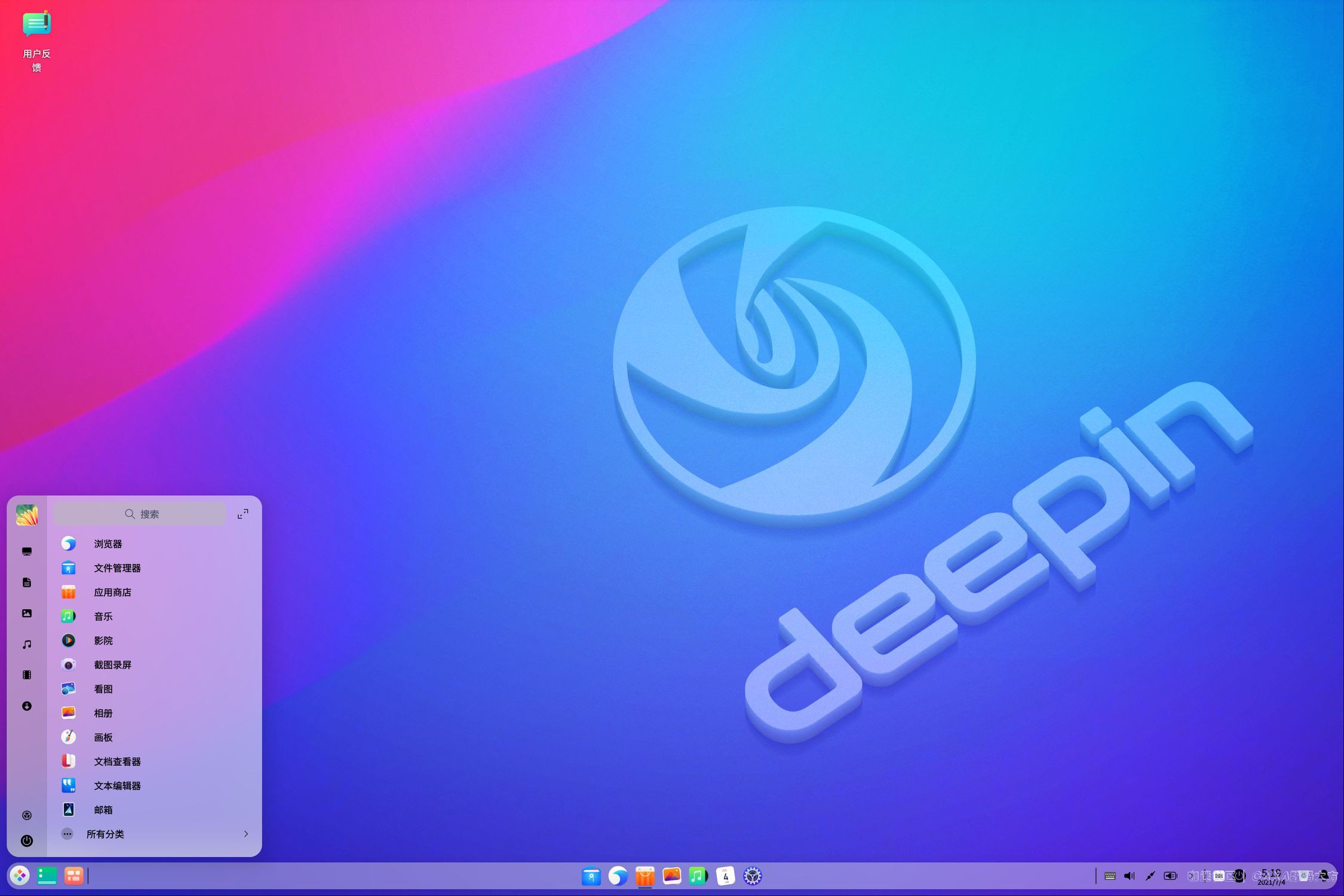

朋友,能麻烦将软件编译为linux系统可用的软件!
UOS、deepin系统是很不错的国产操作系统。
已经推荐了很多坛友使用,图纸版本查看是个相当不错的工具。
所以也希望能在国产操作系统中使用此工具。
UOS,deepin系统中应用的CAD软件;
deepin-desktop-community-20.2.2-amd64_开始菜单
deepin-desktop-community-20.2.2-amd64_CPC_100Year-National-flag-and-party-flag

本来软件定义为一个单功能的查询文件版本的小工具;
你说的这些:清除列表、导出列表、左导航栏,导出清单最好支持自定义、如是否隐藏路径、是否隐藏后缀等;
是否有这个必要?软件查看版本速度很快,导出列表没什么用吧?
对于:支持dxf这个看了下比较简单,这几天就可以增加。
