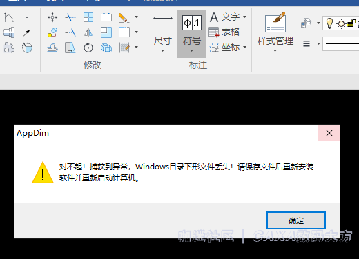

发表于 2020-8-17 15:37:46 | 显示全部楼层 |阅读模式
不能输入形位公差,

 楼主| 发表于 2020-8-17 16:12:23 | 显示全部楼层
复制CXGDT,CXGDTSHP到win/fonts下就行了

发表于 2020-8-21 08:43:30 | 显示全部楼层
1到任何一台安装有CAXA电子图板或工艺图表的机器上,找到安装目录 ...\CAXA CAPP\2020\Font,拷贝CXGDT,CXGDTSHP到这个机器的对应目录下。拷贝粘贴时,确认关闭了CAXA的所有应用。也可以如2#所说,拷贝到操作系统的Fonts下。
2也可以关闭CAXA所有应用,重新安装
