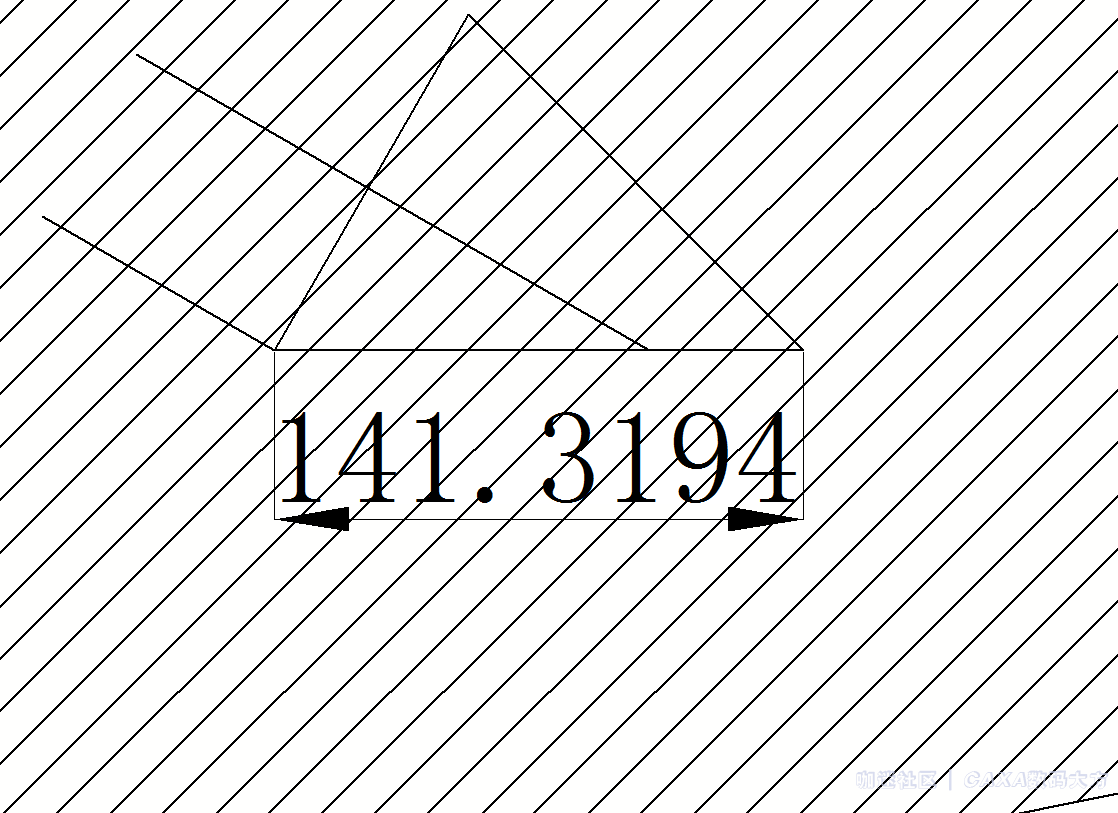

在用剖面线功能时,剖面线不能像CAD一样自动避开尺寸线,如何设置可以使剖面线和尺寸线不重叠,求大神赐教!

已经解决,只能先打剖面线再标注尺寸就不会出现重叠现象,和CAD是相反的

如果是后打剖面线的,有两种方法
1。删除尺寸,重新标注。
2。选中尺寸,右键,显示顺序,置顶。
