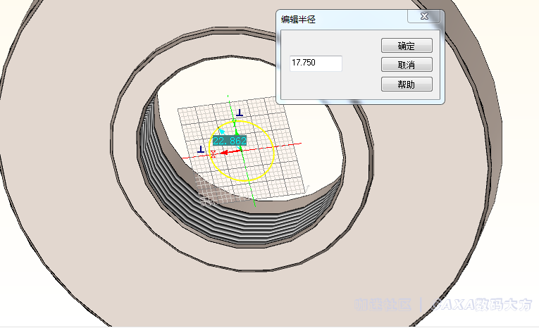

有一个问题请教大家,法兰盘在生成工程图的时候怎么样才能让法兰的孔精确的在垂直方向?
14
115
115
 楼主| 发表于 2020-7-11 13:47:08 | 显示全部楼层
生成工程图孔的角度总是不对,旋转也不是很准确,怎么调整才好,谢谢各位老师!

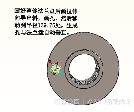

发表于 2020-7-11 16:32:03 | 显示全部楼层
在实体的时候就要对准。
方法:
先一个孔用三维球移动到中心位置,然后再移到准确位置。然后把孔的锚点移到中心位置,旋转拷贝,或阵列。

发表于 2020-7-14 08:46:40 | 显示全部楼层
在三维环境中选中法兰平面,按F7,(指定面)功能,保存,然后做投影。

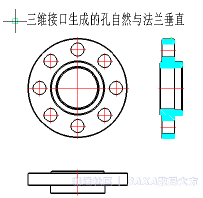

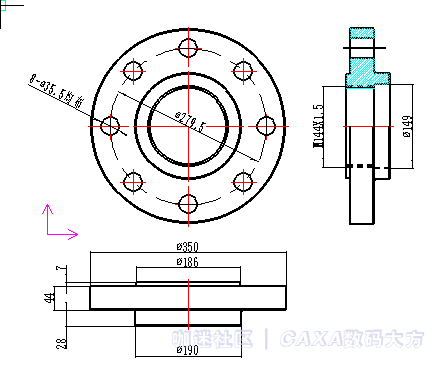

发表于 2020-7-14 08:58:38 | 显示全部楼层
通常画实体图孔,自然与平面垂直,
三维接口出图也会垂直,否则软件
有问题或绘图不正确。如下参考!
