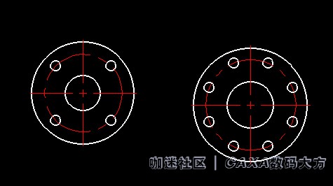

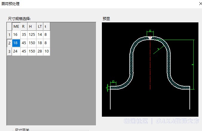

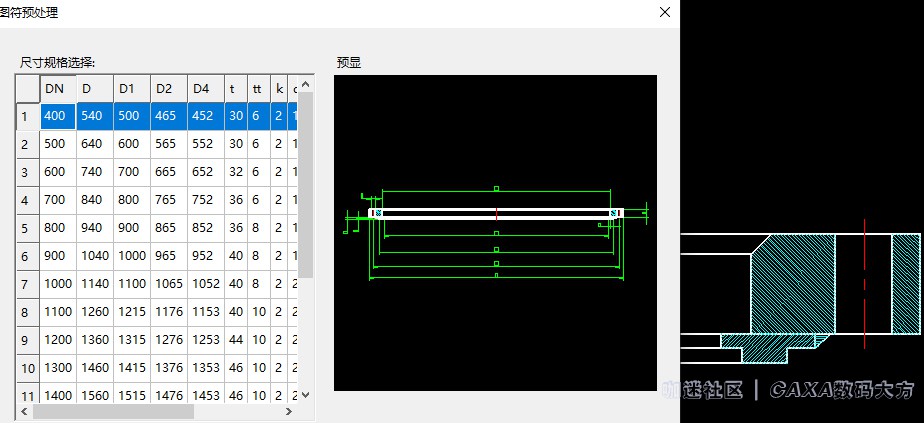

用CAXA十几年了,自己也做过多个图库,图库能为工作带来很大方便,可以说是一劳永逸。
以上是最近做的两个。
但制作图库的过程是痛苦的,确切的说是CAXA制作图库太痛苦了。几乎每个点都要定义方程式,找出它们的关系(虽然简单图形它能自动识别,但作用很小)如果性子急了可能会抓狂,还会经常出现错误,不断调整。另外对已有图库修改,或者在已有图库上添加线条,也不是想象中的智能,而是要重新制作,重复整个过程。
而有些图形则根本无法制作成图库,至少我没找到方法。比如管法兰上圆周布置的孔,DN50的法兰可能有4个孔圆周分布,而DN100的法兰,则有8个孔圆周分布。它们是一系列零件,总不能4个孔的法兰定义一个库,8个孔的定义一个库吧。

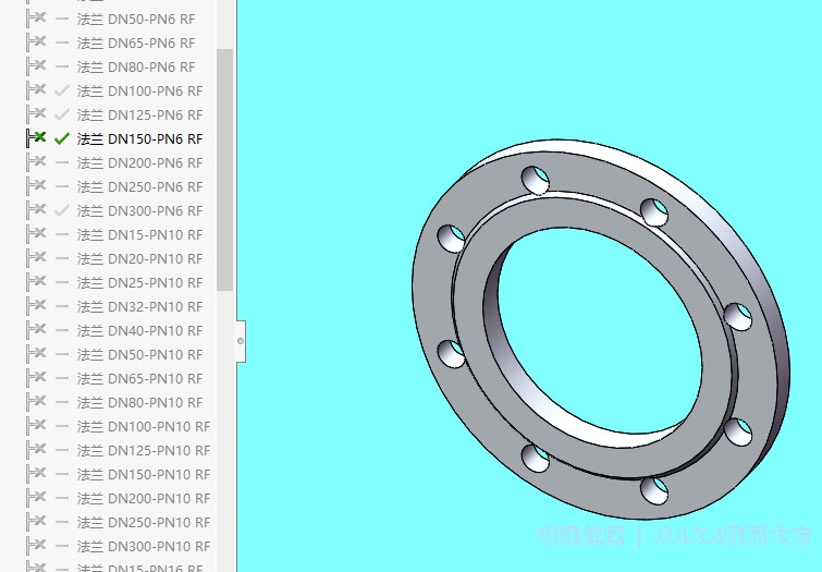

而在三维软件solidworks中,对于这样的系列零件,定义图库却非常方便,简单操作几步就能生成特征,然后在EXCEL中输入数据,一个图库就完成了。
非常希望CAXA考虑下自定义图库的生成方法,能否变更下,为用户带来便捷,使CAXA更强大。

发表于 2020-7-4 12:03:21 | 显示全部楼层
把最多孔数的法兰定义出来,然后利用条件就可以了。图库功能是需要扩展加强了。

我最近画图的时候,像电机减速机,蜗轮蜗杆减速机,带座轴承等图,都是用SW,找标准件,然后输出为dwg。

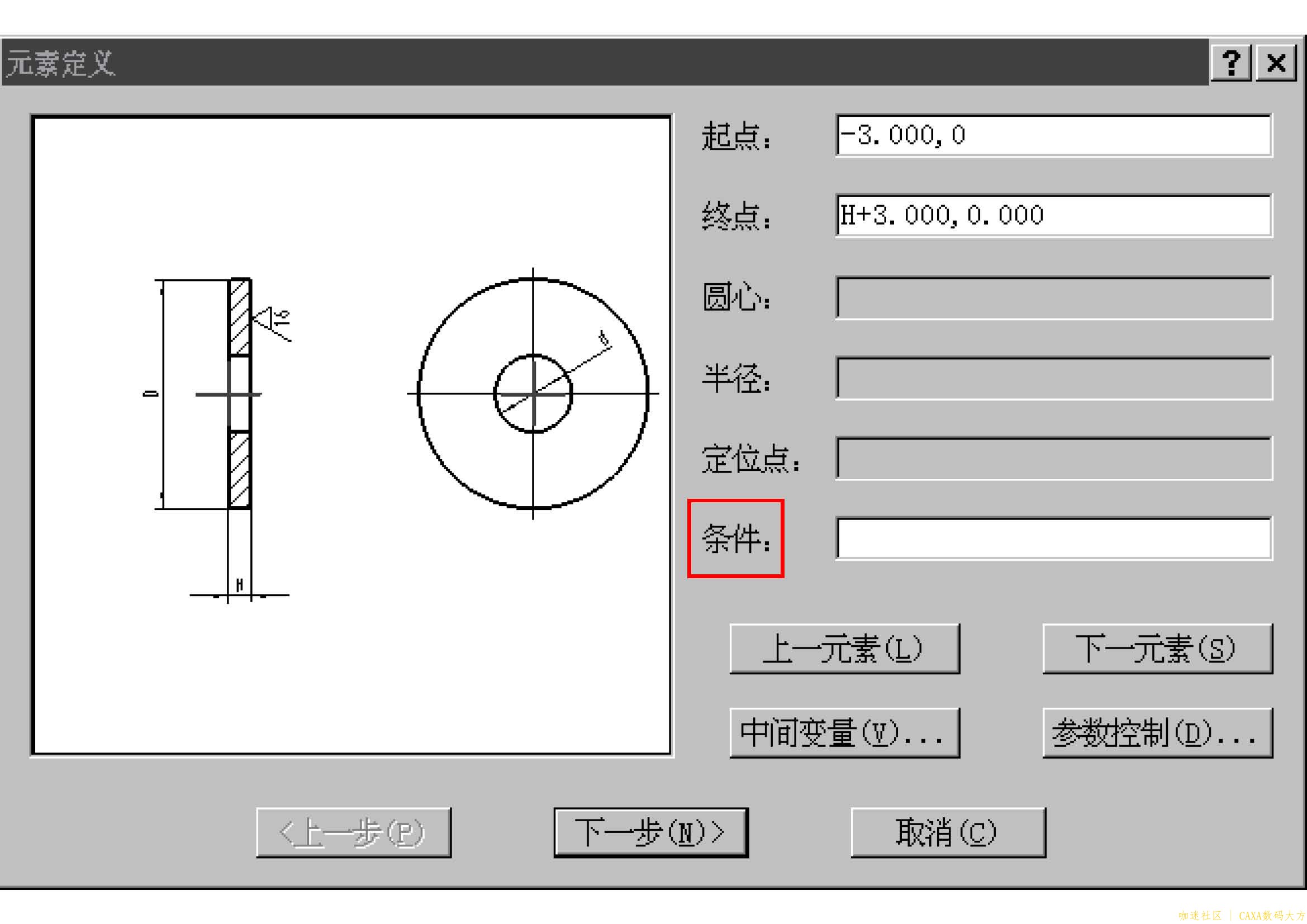

a406030194 发表于 2022-6-8 10:46
请问兄台可否教一下,不会做这个啊
看一下帮助文件的介绍
条件决定着相应的图形元素是否出现在提取的图符中。例如GB31.1六角头螺杆带孔螺栓A级和B级,当螺纹直径d为M6及更大值时,螺杆上有一个小孔,而当螺纹直径为M3、M4、M5时则没有这个小孔。这样就可以在定义这个孔对应的圆时,在"条件"编辑框中输入"d>5"作为这个圆出现的条件,电子图板会根据提取图符时指定的尺寸规格决定是否包含该图形元素。除了逻辑表达式外,电子图板将大于零的表达式认为是真,将小于等于零的表达式认为是假。因此总不出现的图形元素的条件可以定义为-1,不填写条件或将条件定义为1,则图形元素将总出现。条件可以是两个表达式的组合,例如需要同时满足d>5和d<36,可以在"条件"编辑框中输入"d>5&d<36"来表示"与"运算;如果满足d<5或d>36,可以在"条件"编辑框中输入"d<5|d>36"表示"或"运算,其中"|"符号与C语言一样,为或运算符,是用"shift+\"输入的。
