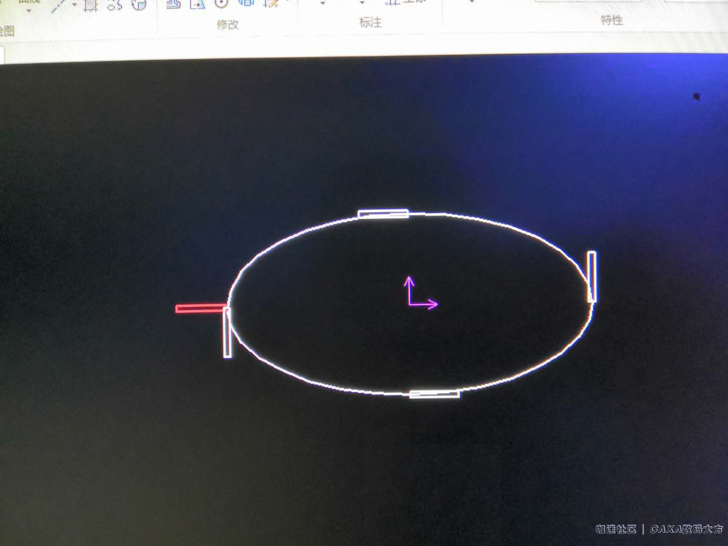

关于方向的问题,eb的帮助文件没有说明。
实际情况是,阵列的方向是以要阵列的原图形的y轴为基准,在选择旋转阵列时,选择了母线以后,再会选择阵列方向的,这个方向就是图形的y轴方向!
你这个图形,长方形的长边要为y轴才可以,还有,要阵列的图形不需要画在椭圆上。
要注意选择基点和方向。

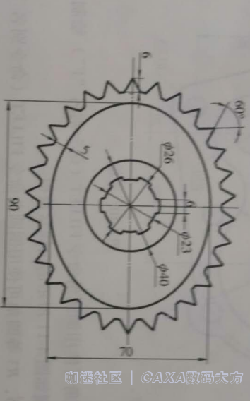

可是这是曲线阵列啊,顺便说一下我要画一个类似椭圆齿轮,只不过拿这个做例子

截图20200508195057.png 请问这个图怎么画

椭圆齿轮啊,我画过
