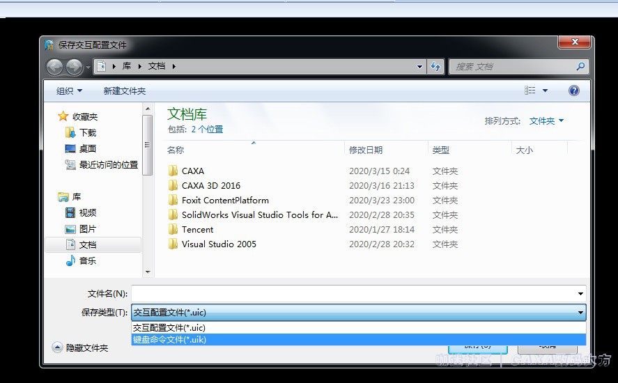

不想重装后再定义一遍,如何备份caxa的快捷键?

工具-界面操作-保存。
恢复,选用加载就可。

原来如此,一直没注意。。。谢谢老兄。。。
