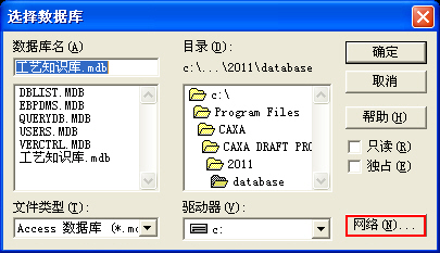

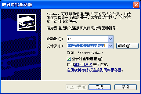

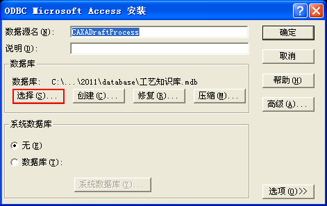

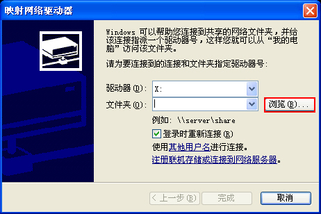

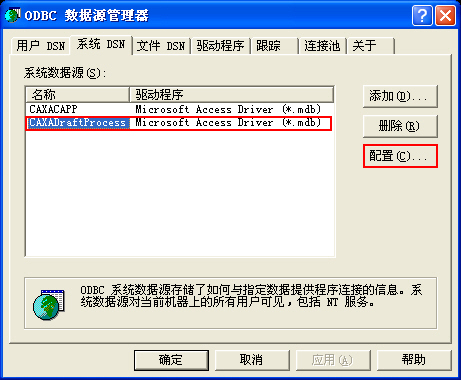

知识库默认安装在C:\Program Files\CAXA\CAXA DRAFT PROCESS\2011\Database路径下,如果想要更改知识库的路径,或者共享网络上的知识库,改如何实现呢?下面通过图解,一步一步教大家更改知识库的路径。
操作步骤:
1、【开始】-【控制面板】-【管理工具】-【数据源】-【系统DSN
2、选择“CAXADraftProcess”项点【配置】按钮,如果是2009以前的版本就选择“CAXACAPP”项,下面操作相同。点击【选择】按钮:
3、在这里可以设置本机数据库的位置,如果数据库在网络,就点击【网络】按钮。
4、进入【映射网络驱动器】界面,点击【浏览】按钮,选择数据库所在位置。
5、找到网络上共享知识库的文件夹,并且保证该共享文件夹具有可读写的功能,否则无法知识入库。
6、点击【确定】按钮后,再点击【完成】按钮。知识库就指定到了新的路径下,也可以直接输入网络文件夹的地址。注意这个过程中不要更改数据库名工艺知识库.mdb”,否则会造成知识库无法使用的情况。
这是完成后知识库路径,这样就可以大家共享同一个知识库,保证数据统一,信息共享了。
