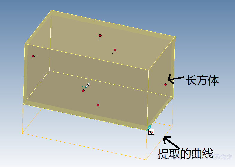

如何设置才能让提取的曲线跟随长方体变化?
161
1877
1877
 楼主| 发表于 2020-1-21 09:19:21 | 显示全部楼层
当零件是激活状态,那么提取的曲线可以随长方体变动;
当零件没有激活,提取的曲线就自己变成一个三维曲线零件,不能随长方体变动。
总结caxa实体好像没法零件之间传递参数。。。

是的,工程模式下可以比较完整的关联驱动。

可以举个例子吗?caxa工程模式下,如何关联驱动?通过什么方法?

在工程模式下,创建零件,建模后,激活零件,然后提取3D曲线。之后,零件变化,3D曲线也会跟随变化了。

是的,零件内部可以随变化,如果零件没激活,曲线就在零件外了,是不随变化的。。。
