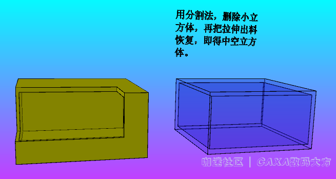

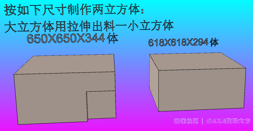

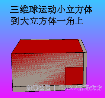

发表于 2020-1-12 11:20:14 | 显示全部楼层

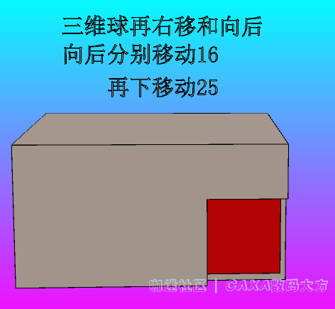

只要把小立方体放到大立方体中,
用分割法即可。如下参考!

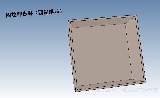

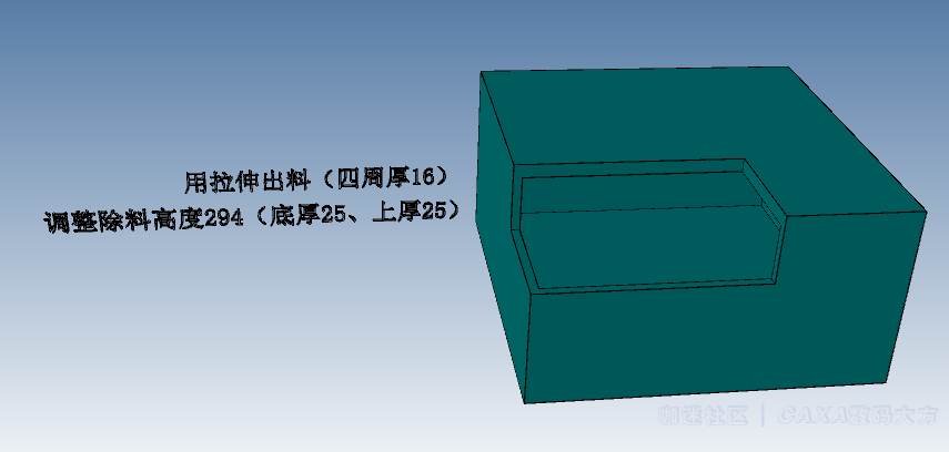

发表于 2020-1-12 14:31:30 | 显示全部楼层
cyzhlybwgl 发表于 2020-1-12 11:20
只要把小立方体放到大立方体中,
用分割法即可。如下参考!
拉伸除料也可完成。

您的方法能达到目的,谢谢。

想搞个中空密封长方体,后来通过论坛找到简洁方便的方法了,直接抽壳就行,还可抽成不同壁厚的密封中空零件,强大的抽壳功能。。。
