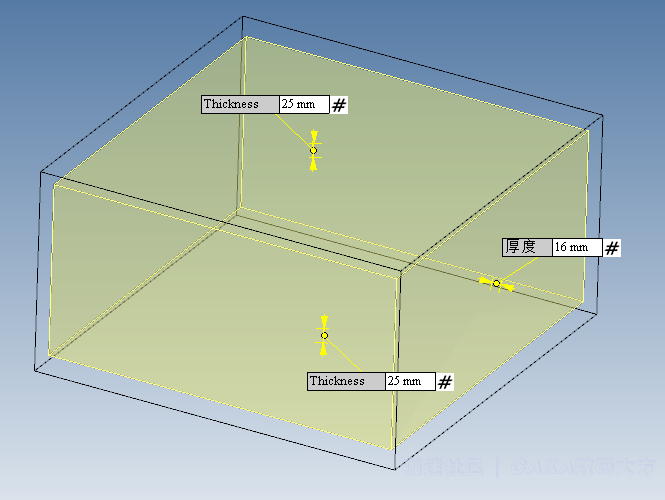

一个长宽高:650*650*344的长方体元素,如何抽壳成这样的:上下壁厚25mm,四周壁厚16mm,六面都是封闭的。。。。
我只能做成同壁厚的六面封闭体。。。
93
458
2444
2444
发表于 2020-1-14 23:54:43 | 显示全部楼层
回复 支持 1 反对 0

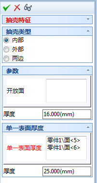

发表于 2020-1-15 10:57:30 | 显示全部楼层
lzwgg 发表于 2020-1-14 23:54
不要指定开放面就可以了
没搞出来   请详述步骤   学习一下

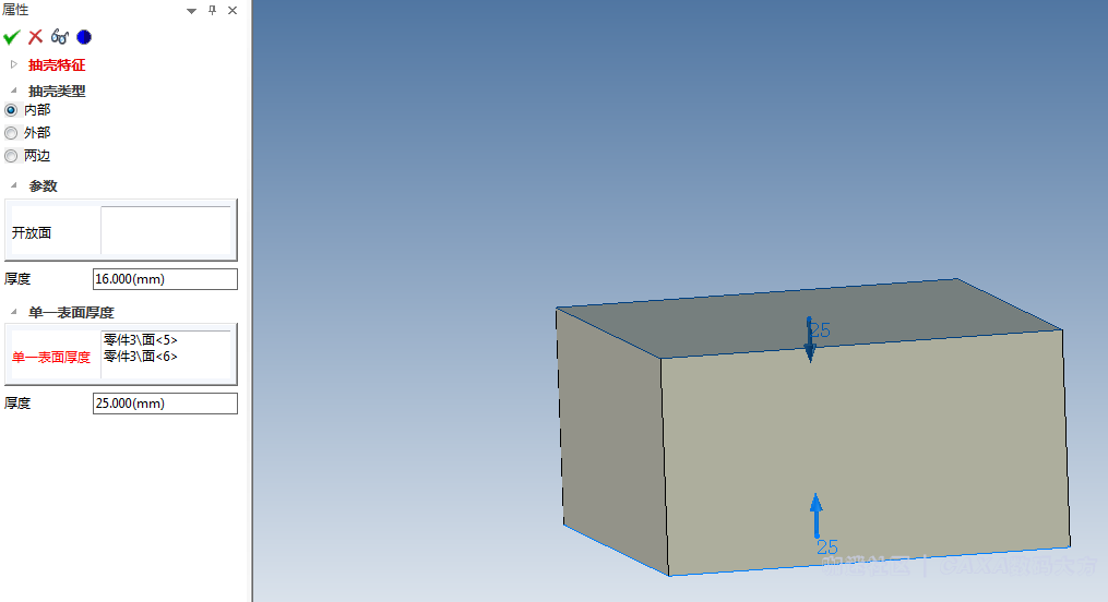

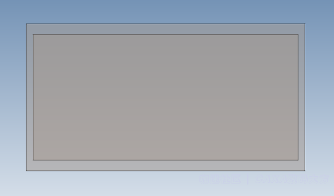

 楼主| 发表于 2020-1-16 19:03:01 | 显示全部楼层
不要指定开放面就可以了

 楼主| 发表于 2020-1-16 19:05:20 | 显示全部楼层
ctjt000 发表于 2020-1-12 08:45
抽壳好像只能一个厚度吧!   而且抽壳出不来全封闭体吧 !     你可以给长方体前加一个孔类长方体特征,编 ...
我才知道,抽壳很厉害的,可以每个面指定不同的厚度。。。
