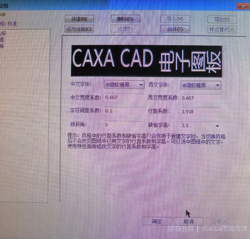

如何解决电子图板中字体设置的问题,选择微软雅黑,汉字就旋转了90度

字体文件名中冠以@的均为竖排文字。设置一下不带@即可。
