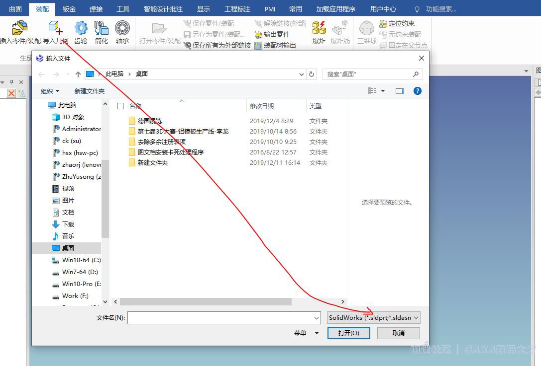

求助!如题,感谢!
1147
7256
7256
发表于 2019-12-12 09:45:43 | 显示全部楼层
CAXA 3D一直可以导入SLDPRT文件,但要看SLDPRT文件是什么版本的,一般要晚一个版本

发表于 2019-12-21 16:54:53 | 显示全部楼层
2016也打不开楼主的文件
675
675
 楼主| 发表于 2019-12-23 08:37:46 | 显示全部楼层
lhlm 发表于 2019-12-21 16:54
2016也打不开楼主的文件
保存成STEP格式就可以打开了
