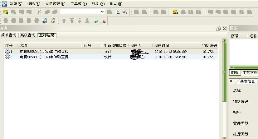

导入结构树的过程中,有的零件名称,图号相同的话,能够在导入时实现借用关系,如果代号是空的,名称相同,不能实现借用关系,是不是这样的?
    如附件,就出现了2个名称相同,代号为空,物料代码相同的零件,这个问题怎么解决?

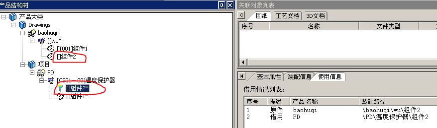

发表于 2010-11-20 21:36:00 | 显示全部楼层
我试了一下,可以借用的,我用的是2008R3.2,不知你是什么版本?

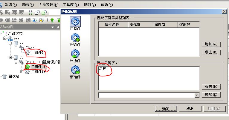

发表于 2010-11-20 22:05:00 | 显示全部楼层
如果名称比较准确的话,可以在匹配规则中只使用名称,移去代号。这样在提取时就可以提示是否借用。
