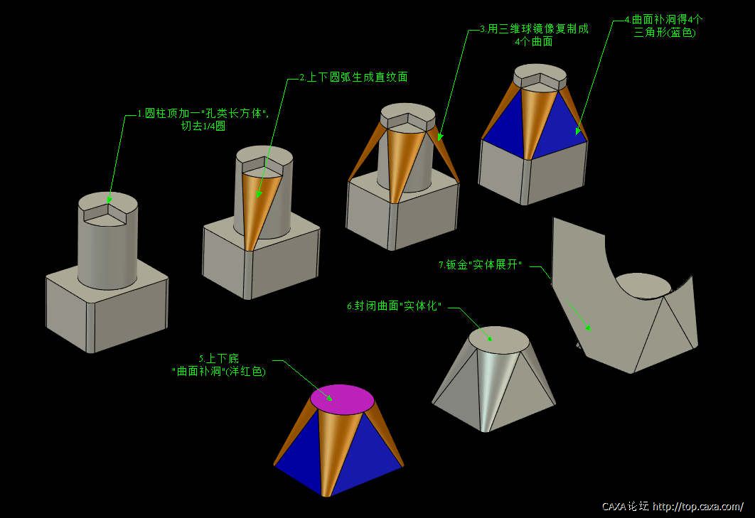

天圆地方3楼和4楼的图片,谁的对谁的错了?还是都对?

大多的天圆地方,都用4楼的做法

发表于 2014-6-24 17:28:39 | 显示全部楼层
用放样,很好做

发表于 2014-6-24 19:23:56 | 显示全部楼层
重新发一个详细的供参考

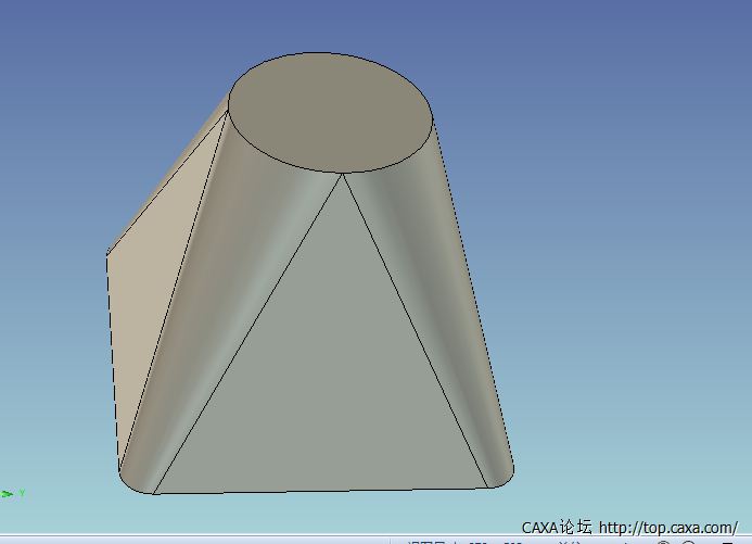

发表于 2014-6-30 17:07:54 | 显示全部楼层
奇怪,为什么放样做不出苟老师那样的天圆地方?

发表于 2014-7-27 12:13:43 | 显示全部楼层
照着24楼 老师的 做了一个      不明白实体化做什么

发表于 2014-8-10 10:30:17 | 显示全部楼层
问下24楼老师,实体化之后进行抽壳怎么不行啊!
