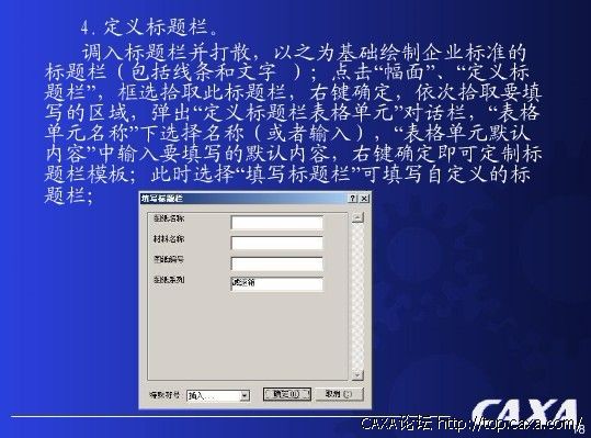

发表于 2012-3-26 10:01:00 | 显示全部楼层
画好图形→填好文字→属性定义→定义标题栏→保存

回复 5# 伊莎贝拉 的帖子
伊莎贝拉,您好!你说的“属性定义→定义标题栏→保存 ”,从哪里找啊,,不好意思,这块真不熟悉,还请不吝赐教!先谢谢了!

 楼主| 发表于 2012-3-26 16:06:00 | 显示全部楼层
定义标题栏 详细步骤
