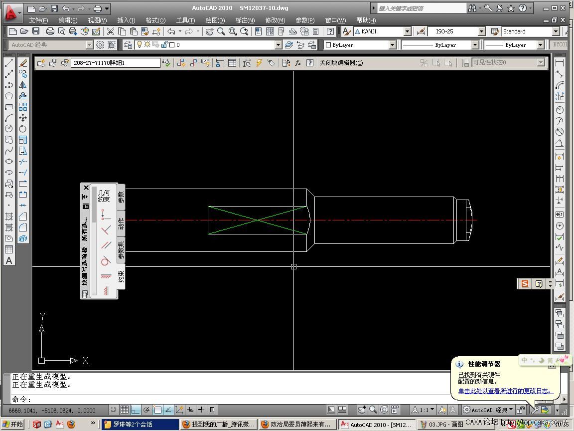

我知道你又要这么说的。谁都知道机械工程师就是“ACAD+数据库”,再说,我用过ACAD2008、2010、2012都有此功能,你怎么不敢正视事实、总是要极力否认呢?别人好的东西要学,也要坚持自己的风格,保留好的,别光学那些没用的。

为什么别人二次开发的都能做到?你们就不想想办法呢?
至于这个功能有没必要,好象只有用户才最有发言权!

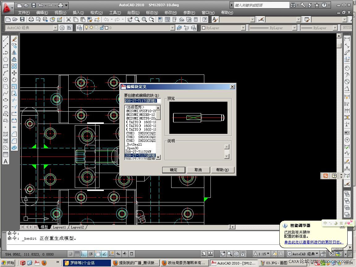

你认为可以编辑到每个块,但你不觉太繁了吗?编辑另一个块时要先退出、再进入,还要从数以百计的块名中一个个的去翻,寻找你要编辑的块!之后才能编辑!
人家的只要直接点击就能编辑!
别人是怎么做的你自己看吧!

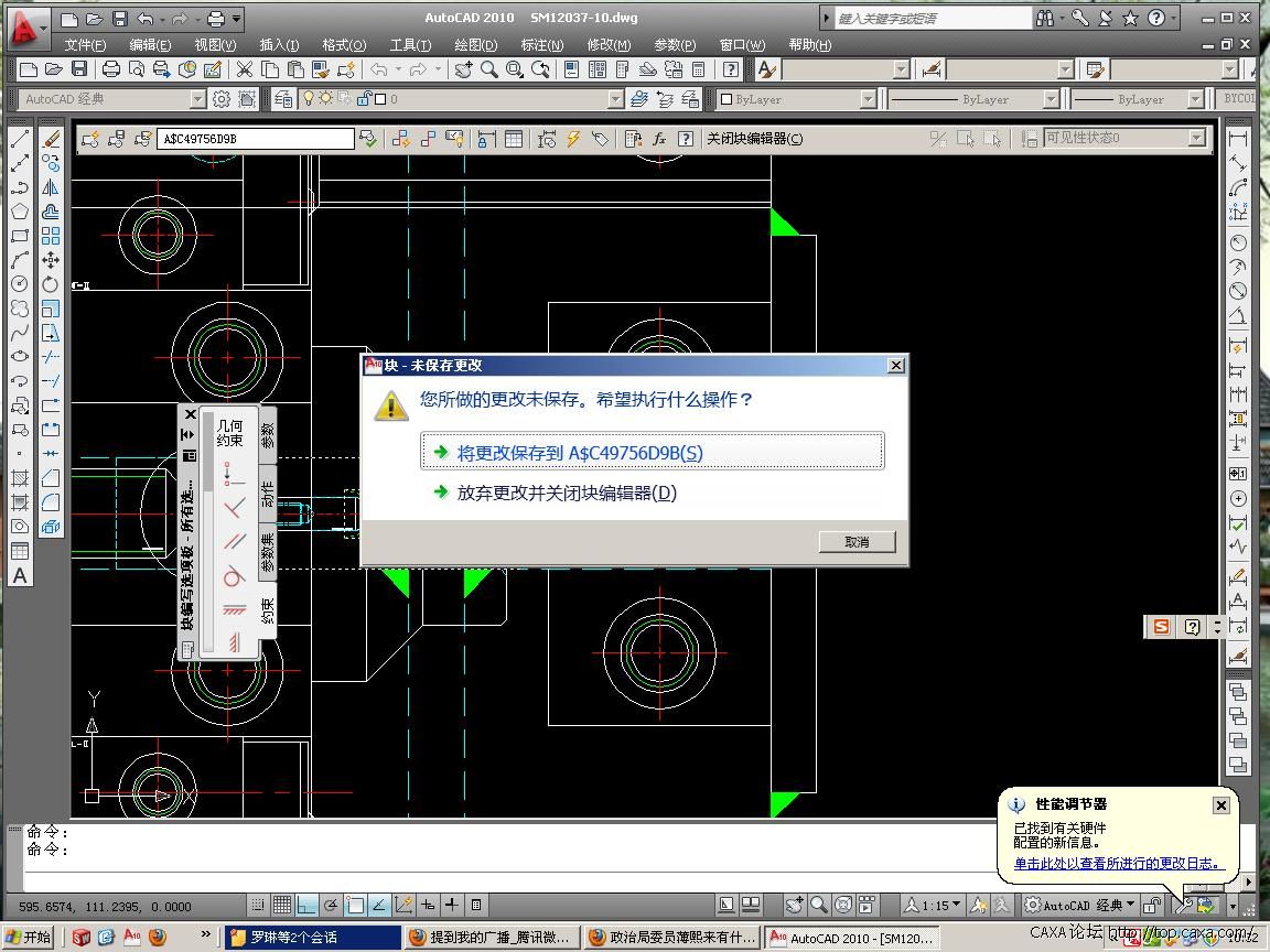

1,为什么我们的ACAD可以,你的却不行?你看过我发的图没有?
2,为什么你那么武断的认为没必要?而那么多用户提出来有需要呢?不要也行,你解决掉“编辑另一个块时要先退出、再进入,还要从数以百计的块名中一个个的去翻,寻找你要编辑的块之后才能编辑!”的问题就可以了。
3,我虽不懂编程,ACAD的块嵌套编辑也许也是先退出再进入,但起码这个过程用户看不到,不需用户操作,也不需要用户去从几百个块名中一个个的去找,只要双击你要编辑的块就可以编辑了。这不方便吗?与关联不关联有什么关系?
3,我看你的话才有矛盾,我提出的问题很不合理吗?你问下其他用户再说吧!会带来什么不便?我们看到是方便!
4,如果还要狡辨的话,只能说明你们无能了

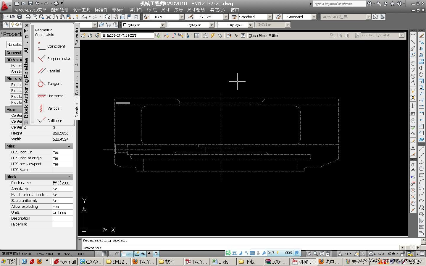

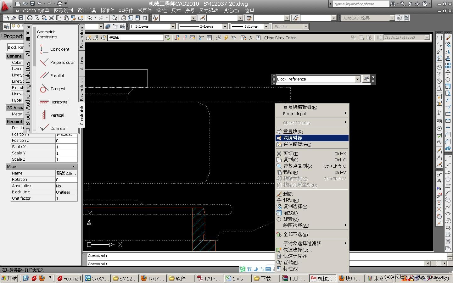

1,在块编辑器内双击要编辑的块即可进入对该块的编辑。这是你不会操作ACAD,而不是ACAD不具备此功能,至少从08版就已具备了。
2,这个帐还用算吗?你的数学看来学得不怎样,一个大块里面少则几个块,多则几百上千个块,在里面一个个的找还不慢?等你找到了,天也黑了!你知道我们是怎么操作的吗?我们只好把块炸了,编辑好再建块;或者转到ACAD去编辑!修改次数多时,效率很低!简直烦死了!跟双击直接进入该块编辑相比谁快?
3,到现在为止还说没有必要?我真是无语了!你不用画图当然可以说没必要了,天天用CAXA来画图的人可以说是烦死了!只能认为你们是做不到,所以才说没必要了!
4,就这一点我已经说得很清楚了,我不懂编程,但我也学过计算机软件、汇编、C语言、BASIC等,计算机软硬件也了解一点,了解一下相关的功能和机制有必要吗?办法我都告诉你了,还要我把程序给你编出来吗?如果说你真的做不到,至少你可以试试我上面说的那样:先退出再进入,但这个操作由程序完成,而不是用户;用户可以直接点选待编辑块,而不是去一个个的找。也就是说用户在块编辑器下,双击或右键菜单选择要编辑的下层块就等于:退出块编辑器后再进入、找块并再次进入块编辑。过程也就和我提供的图差不多了。连这也做不到吗?如果做不到这一点,CAXA就难适应复杂的、大型的设计!

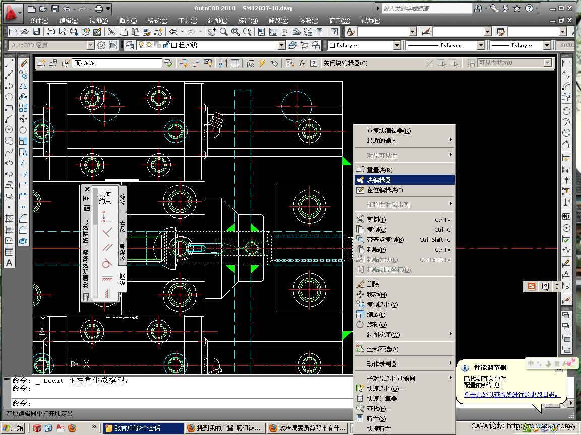

1,你这样固执CAXA能有改变吗?你为什么那么喜欢下结论而不是多找几个版本的ACAD试试,我用过ACAD2012,是完整支持嵌套编辑的,你的不能,你怎么不找找原因呢?反来怀疑我?
2,你了解ACAD吗?你了解机械工程师吗?
3,你上面说的那样操作算个什么?但我有时也是这样做的,把块复制出来修改,但那是无奈之举啊!你知道那是一种什么感受吗?
4,你明白我跟你说这么多的意思吗?你以为我很闲吗?我很忙,也不好为人师。但我真的不希望CAXA只停留在画画简单的零件图这个档次!
