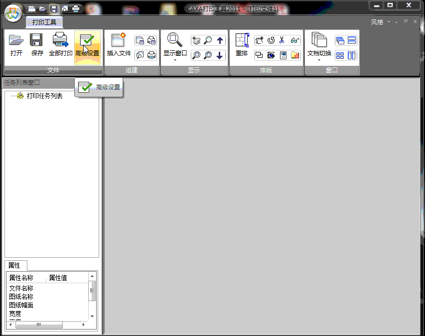

发表于 2012-3-9 20:12:00 | 显示全部楼层
可以打的。点击“插入文件”找到要打印的一批图框选它们,将下面的勾勾去掉,确定,全部打印。OK

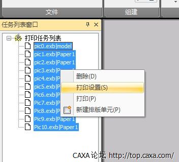

发表于 2012-7-5 12:02:21 | 显示全部楼层
可以的,用shift选择文件列表,右键打印设置,可一起设置多张图纸

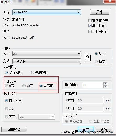

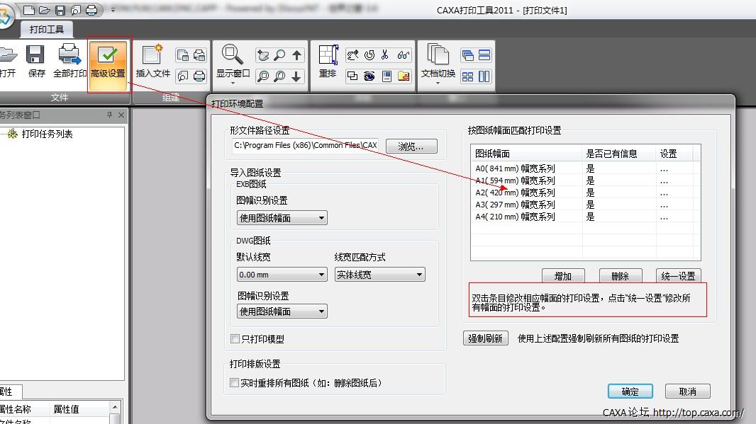

方法有多种的,也可以使用高级设置来统一进行打印样式的全局设置,如A0-A3使用A3打印机来打印,A4使用A4的打印机打印,都是可以的,当然这个设置是要有图纸幅面信息来识别才行的,电子图版的图很好用,对于图纸有横有竖图幅,图形方向可选择自匹配,这样打出来的图纸就会自动识别幅面选择打印机,并且方向也是对的
