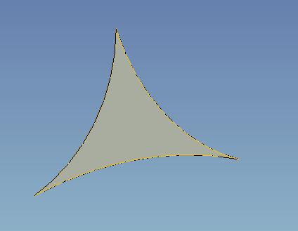

发表于 2010-11-9 11:33:00 | 显示全部楼层 |阅读模式
如题

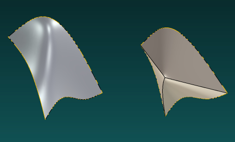

发表于 2010-11-13 16:46:00 | 显示全部楼层
曲面补洞,对于不同的核心,其效果迥异,下图两个曲面都是同一三边面,左边是A核心,右边是P核心,可见作曲面补洞用A核心比P核心强很多.

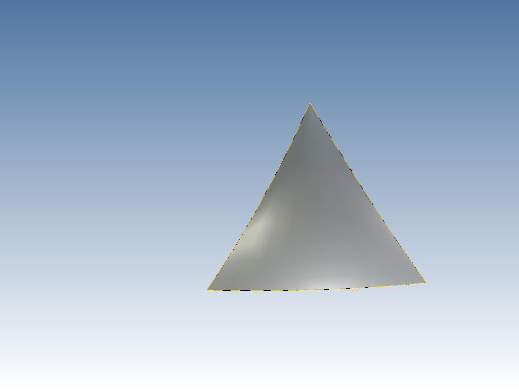

发表于 2010-11-9 14:13:00 | 显示全部楼层
可以生成边界面
56
287
287
发表于 2010-11-9 14:18:00 | 显示全部楼层
生成边界面

A核心主要用于曲面,P核心主要用于实体
