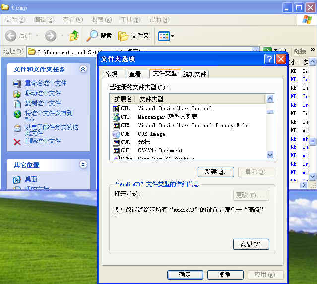

任意打开一个文件夹,在主窗口的中:
点击:工具-》文件夹选项
在“文件夹选项”对话框中,把扩展名为“cxp”类型,更改或删除,再试一试。
