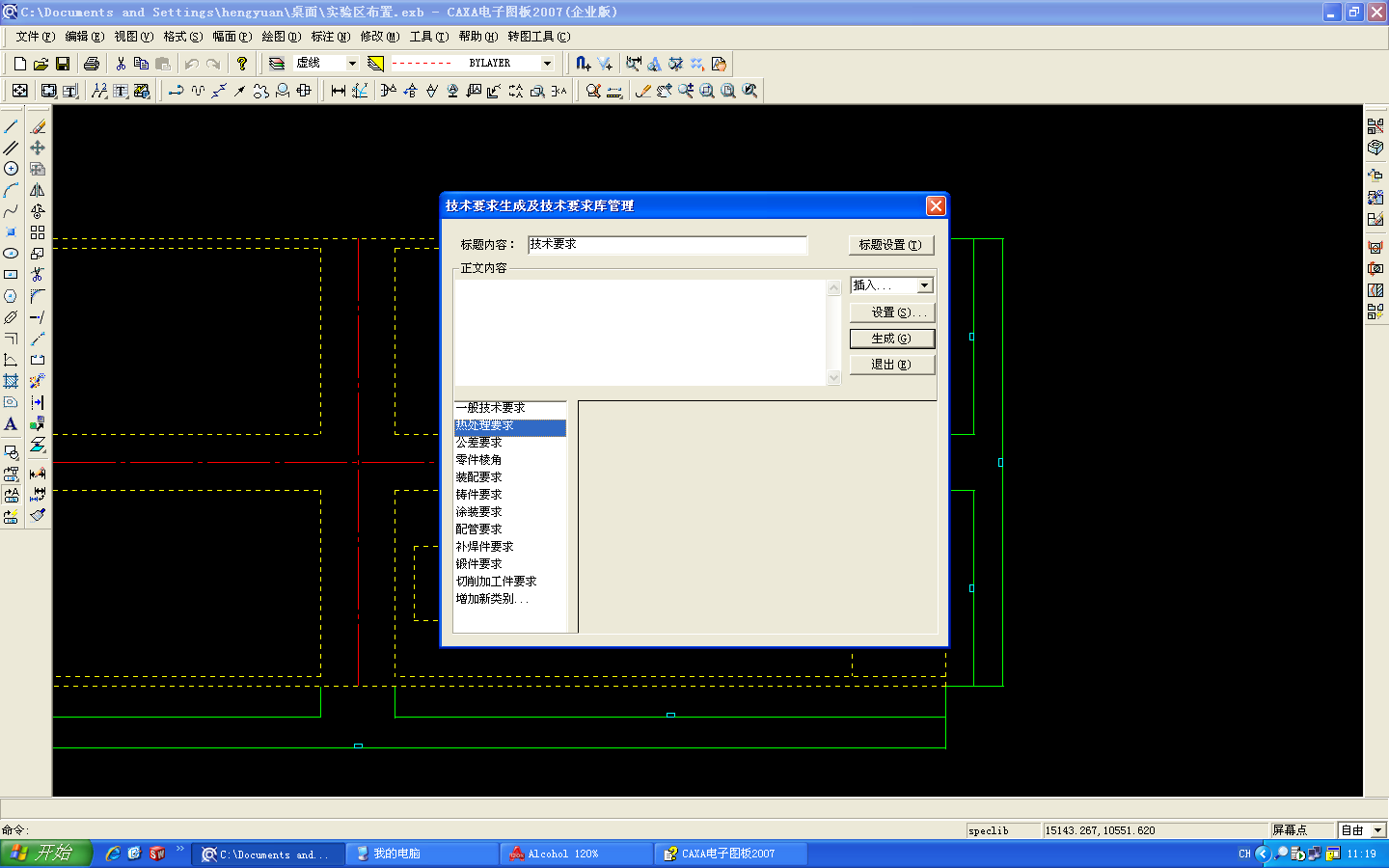

公司用的电子图板2007R3.1最近发现技术要求库没法用。点出后如下图,重装也不行!请教各位高手!

问客服说是系统问题!系统为xp,办公室里用的都是同样的机子同样的系统,其他的没问题!

这样试一试:
1。到使用正常的机器安装盘X:\CAXA\CAXAEB\Data\CHS下拷贝SpecLib.mdb覆盖您自己机器上这个数据库文件。
2。如果1不能解决问题,到网上找一个mdac2.8安装试一试。

回复 2# anuotuo23l 的帖子
应该就是系统环境或者磁盘分区的问题了。
如果清除临时文件和重装都没有效果的话就不是软件的问题了。
