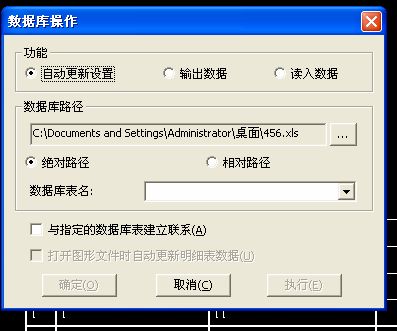

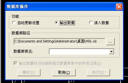

小弟新手请教个问题。我用的是电子图版2011R1版本,在明细表导出为xls格式文件后,打开为空白,如何解决!附上导出操作图。

在数据库表名这个格里输入一个表名字,然后确定.

数据库表名输入一个名字。确定或者执行。

在导出数量时选择了自动更新,如果想改为不再关联了,应该怎么断开链接?

谢谢啊!我试过了可以,就是导出后,标题栏(如序号、代号之类的)为英文!
还有自动更新也不能实现

哎自动更新好像只能从EXCEL自动到CAXA,不能反过来!
