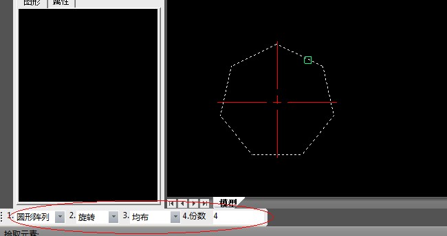

如图~没有下面红圈里的选项,除了重装还有别的方法么

这不就是立即菜单吗,再重新调出来就是了。右键单击工具栏试试。

可以在主菜单-工具-选项中选择“交互”项目。看看交互模式是否为“立即菜单风格”。“立即菜单风格”是电子图板推荐的交互风格,可以使用快捷键F11与“关键字风格”相互切换。

发表于 2012-2-13 12:08:00 | 显示全部楼层
界面重置
