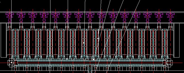

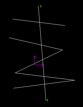

希望CAXA能增加多点线打断功能:拾取一条线后,凡相交于这条线的线段,都在交点处被打断。如贴图所示:凡经过AB线的所有线段,一次性全部在交点处被打断,这会给绘图增加便利。

现在可以实现是一次性全部从一端剪掉,但仅打断还实现不了。

有时能用到,局部剖视图,剖面图里的零件是实线,外面是虚线,要是有这个功能的话还是挺好的,没有的话也无所谓

现在可以框选了,这样可以一次打断
