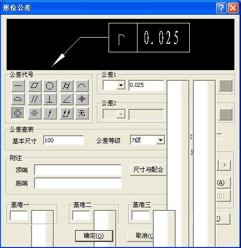

我的CAXA2009形位公差界面成这样了,重启了几次还这样,怎么办????

卸载caxa2009重装

这是典型的少字体的表现,当时我用的时候也见过这种状况,吓我一跳啊!
将CXGDT.shx和CXGDTSHP.shx这两个字体文件从安装目录下的Font目录中拷到Windows的字体文件夹可以解决这个问题。
Windows的字体文件夹是X:\Windows\Fonts。X为系统盘盘符。
