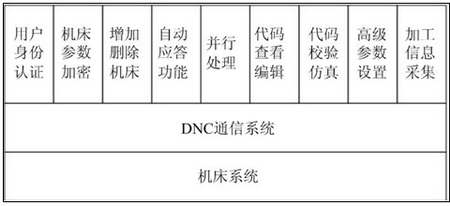

CAXA 网络DNC通信模块可以实现数控加工程序从服务器到机床的远程上传/下载、数控设备参数的备份/恢复、大程序的在线加工等功能,在网络DNC系统中起很重要的作用。如图所示,它完成的基本功能是代码的双向传输,支持远程请求与远程传输功能。除此以外还可以完成机床参数设置/加密/备份,代码校验仿真,高级参数设置,加工数据采集等功能。
CAXA 网络DNC通信模块自动传输/监测稳定可靠,能适应365×24的工作模式,保证长年全天24小时开机工作,不会影响机床的三班倒或节假日加班运行。计算机端与单串口服务器间通信采用TCP/IP协议传输,降低网络资源负载,提高并行加工能力,在传输过程中保证数据传输稳定快捷,准确无误。
